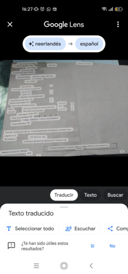

Pero teniendo sus papeles, su placa y mi contraro de compra venta.
No puedo ir a una ITV donde me lo pasen todo a papeles españoles?
Estos son parte de los papeles.
A ver si vosotros me dais más Luz.
Gracias por adelantado.
Por lo que puedo ver, parece que tiene una MMA de 1000 kg por lo que necesita Permiso de Circulación, matrícula y seguro propios además de la TIT.
Esa documentación fue expedida en 1985 por lo que seguro que no tiene homolagación europea. Ni regalada me la quedaba a no ser wue fuera pars dejarla fija en una parcela y, aún así, me lo pensaría
