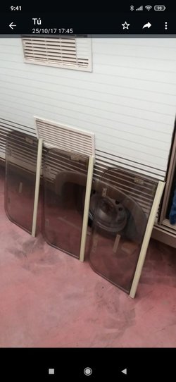

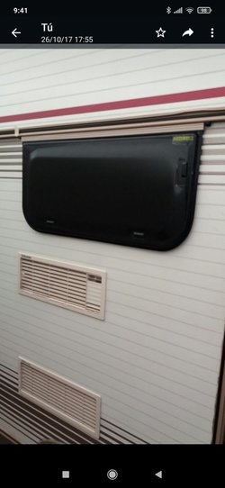

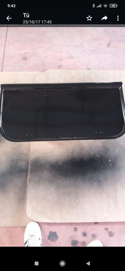

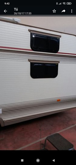

Lo compré por Amazon. Es de la marca Full Dip, tienes varios acabados, desde ahumado a negro intenso, que tapa todo y no entra la luz,es el que usé porque fue para las ventanas de las literas.Fotos no tengo, esa caravana la quité y compre otra. Lo siento.
Es el negro mate,este te deja la ventana totalmente tapada,ni se ve a través de ella ni entra luz, el ahumado si deja ver y pasar la luz. El que más te guste. Las ventanas las pinté por dentro.

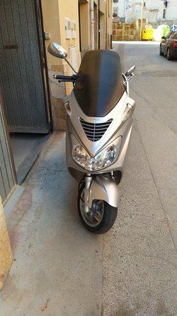

Encontré las fotos, la caravana es el negro y la cúpula de la moto está pintada con el ahumado.

No,nada. Lo pinté así para que no entrase luz en las literas de los niños. Pero si no lo quieres así tienes el ahumado.
