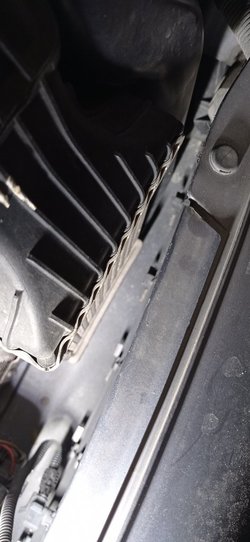

Hablas de pletinas metálica detrás del paragolpes, ¿están unidas al paragolpes o es el travesaño del paragolpes?

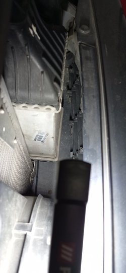

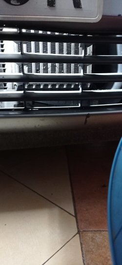

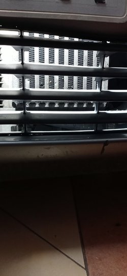

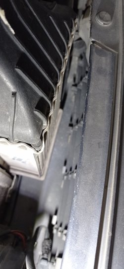

Con un par de fotos sería más fácil entender dónde ir a trabajar.
No quiero poner uno grueso ,en caso de un toque me podría tocar los radiadores.
Luego pongo foto.

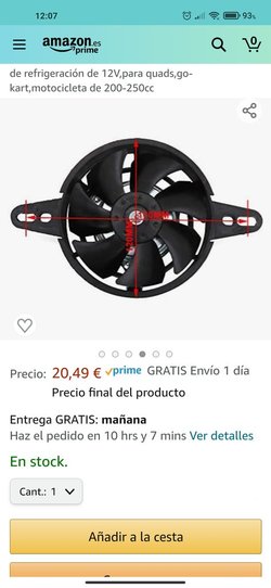

Estoy viendo esto.Seria montarlo con un interruptor o un termostato.
Creo que interruptor.
Se aprecia lo poco que queda al aire forzado .
Mejor el que está preparado para la intemperie que el de PC.

Intercooler clásico montado en el lateral de el radiator.
Está parcialmente cubierto por la barra del paragolpes.
Además del ventilador, puede construir un transportador (espero que esa sea la palabra correcta) para dirigir el aire directamente al intercooler.

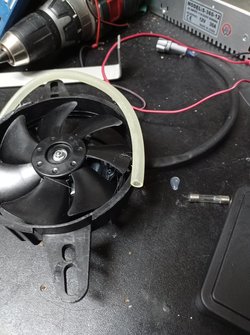

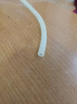

Para el ventilador del Intercooler tenía pensado poner esto:
Es tubo de silicona ,el de las mangueras estás que se encogen.
Para no dañar el aluminio.
Lo pego alrededor del ventilador .
Así:

Yo dejaría el ventilador un poco separado del intercooler y no le pondría el tubo de protección. Los soportes no deben ser demasiado flexibles.
