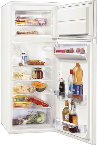

Pirricos: Si has puesto un frigo en ese espacio es normal que notes el calor del compresor y el de toda la rejilla trasera.
Procura que tenga una separacion por lo menos a las paredes para que tenga ventilacion, si no vas a cascar el frigo y ademas el calor de la rejilla trasera puede pegar fuego a la carreta.
Yo, ese frigo, lo transportaria ahi bien amarrado, pero a la hora de llegar a un camping, lo sacaria fuera, no lo tendria dentro funcionando.
SE nota el calor que producen fuera, cuando mas dentro de la CV, debe de ser un horno.
Aparte el ruido del compresor al saltar. Tampoco lo puedes enchufar nada mas llegar al camping, se aconseja 24 h en reposo para que se estabilice el gas y quede repartido.
No te funcionaba el frigo de la CV o es que la has desmontado entera por dentro?
Esos frigos van bien, como apoyo y cuando se va a estar una semanita o mas en un sitio ( donde estaran ya esas semanitas,,,,,y esos meses enteros de vacaciones,,,,Dios,,,no estamos en crisis, ni rescatados, estan saqueando el pais a manos llenas, dentro de nada el Que Os Jodan va a ser ya lo unico que oiremos)
