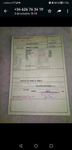

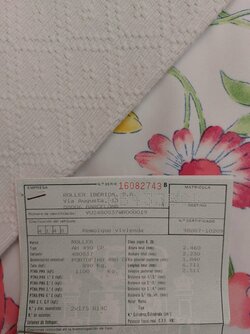

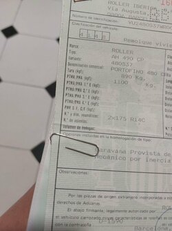

Las conclusiones que puedo sacar por la marca, el modelo, tara y MMA que me pones: Es una caravana con muchos años, tres ambientes, muy ligera para su tamaño, pero los pesos pueden estar bien, por lo menos no marca 750 kg. No me dices ancho y largo. Para llevar con tu coche, un renault, supongo, es factible si no cargas la caravana, pero tengo pocos datos de la caravana y el coche.,,,,,,, :unsure:
Ah .... este hilo es del 2009 con lo que no es facil que te conteste revistero, ya te contesto yo. Las caravanas grandes NO son mejores para viajar, la posible ventaja que pudieran tener en estabilidad por el peso, cosa que dudo mucho, la pierden sobradamente al aumentar el peso con respecto al coche, haciendo que puedan dominar al coche con sus inercias.........:unsure:
Muchas gracias, muy amable.
Mi coche puede llevar hasta 1200kg ya me lo han dicho en un sitio de caravanas, ahora la cuestión son las caravanas... Te paso mejor foto de las fichas técnicas para que puedas ver medidas y aconsejarme mejor. Gracias
    151,8 KB · Visitas: 21
    83,2 KB · Visitas: 21
