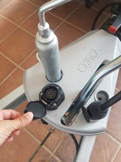

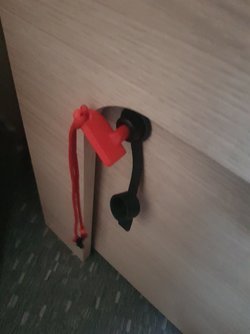

Me surge una duda. Hemos puesto mover. El usar el mover lo tengo claro lo que no entiendo es cuando tengo que girar la llave de la batería: para cargarla? Para usarla como batería para las luces/nevera/ etc de la caravana? La giro cuando la lleve remolcada y arranque el coche?
Alguien me puede dar un poco de luz??
Buenos días Esther
La llave en principio debe ser solo para activar y desactivar el mover. La típica llave roja de cortar corriente de batería. Si te han puesto batería para el mover lo que suelen hacer es poner una conexión de piña adicional en la lanza para que una vez desconectes del coche pudieses conectar a esa piña y tener las luces y servicios de agua funcionando.
No obstante quien mejor sabrá explicartelo es el de concesionario.
Te sugiero anotarte todas las preguntas antes de ir y una por una que te lo aclaren.
Enhorabuena por la compra.

Buenos días Esther

Esa misma llave roja que activa el mover nos explicaron que también se usaba en la batería en algunas circunstancias pero no recuerdo cuáles. Después llamaré al concesionario antes de meter la pata.
Muchas gracias!
