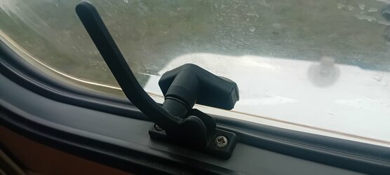

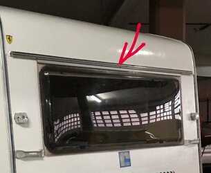

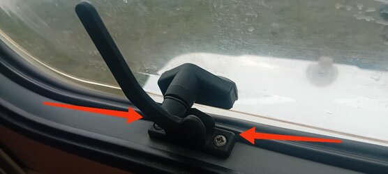

En Valdoviño. Hoy llovía tb pero no llueve. Llovió anoche y ha mojado toda la noche. Graciaspara mañana... te pillas una botella plastica de esas que tienen el spray, como las de limpiacristales, le metes agua y aprovechando el sol le largas a la ventana por todos los lados excepto por el inferior. eso si, mañana hace sol y tendras que tomar medidas de seguridad, sea gorra, gafas de sol, camiseta si mangas y las cervecitas a enfriar. esto ultimo no se toca hasta que se localice el delito.
en que parte de galicia dices que esta lloviendo???
Hola.Hola compañero, igual sueña estupido, pero has comprobado que tuvieras la ventana bien cerrada? alguna que otra vz con el despiste he dejado algun cierre en la posición de ventilación y a la vista puede parecer cerrada y asi si entra agua. Si no es esto, pues tienes que atacar como te han comentado los compis. Para hacer un test de lluvia y ver por donde entra te recomeindo que otra persona le aplique agua con una manguera sin mucha presión y mientras mirar por dentro con una linterna. Suerte y a disfrutar![]()
