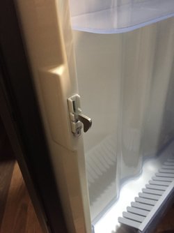

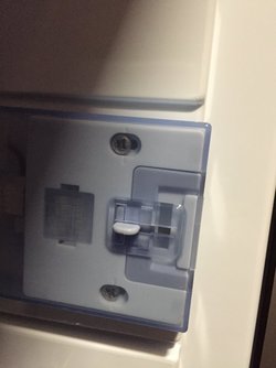

Tengo pendiente solucionar un tema del cierre de la nevera, pero como estamos con cierre perimetral no la puedo llevar al servicio oficial Dometic (que lo tengo a 10 minutos de casa, pero en el Ayuntamiento de al lado).
Yo creo que es una tontería, pero no cierra bien:
Ver el archivos adjunto 4119875 Ver el archivos adjunto 4119876
Creo que es tan simple como desatornillar la pieza de la derecha y subirla un poquito (yo creo que con 1/2 cm llegaría) para que ambas encajen y haga click (la roza pero no engancha 100%).
Ya hablé con el Servicio Técnico de Dometic, y me dijeron que no había problema (en cualquier momento de la garantía lo mirarían), pero como no se puede ir [emoji2369]
Es cierto lo que indicas, cuando saqué la foto la pestaña estaba en su posición "bloqueada", por así decirlo --> esta posición no deja que la nevera se cierre para cuando no se usa y ventile.No entiendo bien bien lo que dices pero me da que el pestillo de la puerta lo tienes levantado, la lengüeta de plástico que lleva deberías estirarla un poco para abajo hasta que haga tope, me da la sensación que está un poco subida, esa lengueta en el camping la puedes subir y así el pestillo no engancha y se queda como una nevera de casa, lo has probado ?
Entiéndase en gatillo pieza de la izquierda vamos a llamarla, tiene dos posiciones , la de arriba el gatillo queda levantado y la de abajo el gatillo está en posición de enganche, si no está lo suficientemente bajado el gatillo no se enganchará en la pieza de la derecha, a su vez la pieza de la derecha también tiene dos posiciones la normal que es como está en la foto y luego apretando la pieza plástica a su izquierda y tirando para afuera sale un poco y si queda en posición ventilación la nevera, la puerta se enganchada pero quedaría un poco abierta la puerta , No se si me explico.Es cierto lo que indicas, cuando saqué la foto la pestaña estaba en su posición "bloqueada", por así decirlo --> esta posición no deja que la nevera se cierre para cuando no se usa y ventile.
Entiendo que es a lo que te refieres, no?
Mi comentario anterior y la foto llevan a error, cierto (perdón), el problema lo tengo con la pestaña en posición normal, es decir, para que enganche en la pieza de la foto de la derecha y solo se pueda abrir presionando el botón que hay en la puerta de la nevera (arriba a la derecha).
En teoría, cuando presionas el botón para abrir la nevera, hace que la pestaña metálica se libere de la pieza de la derecha y se pueda abrir. En mi caso la nevera se abre sin necesidad de presionar el botón de la puerta, porque la pestaña no llega a enganchar en la pieza de la derecha, por muy poco (porque se oye como roza) pero no engancha.
Creo que ahora ya me expliqué mejor [emoji28]
Vaya odisea ... XD pues no tiene pinta de tener ajuste para subir o bajar la parte plástica, tiene juego para adelantar o atrasar pero no para subir o bajar.... Haber cómo te lo solucionan .Exacto [emoji106]
El gatillo en su posición de enganche, no llega a engancharse (valga la redundancia) con la pieza de la derecha, ni en su posición normal ni con las dos piezas salientes (la otra posición que dices)
Probé todas las combinaciones posibles [emoji23], y el gatillo roza la pieza blanca en la que debería enganchar, pero no engancha.

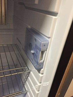

En esta otra foto se entiende mejor:
Ver el archivos adjunto 4119880
Da igual que tire de la pestaña que se ve en la foto para que sobresalga la pieza esta blanca que dices, no se engancha el gatillo en ella.
El gatillo la roza por su parte superior, pero no queda enganchada.
Pues efectivamente era una tontería. Hoy la llevé al Servicio Técnico y reajustaron el cierre que va dentro de la nevera, y ya cierra.?? Pues ni idea. Igual es mucho más sencillo de lo que pensamos (espero ?)
