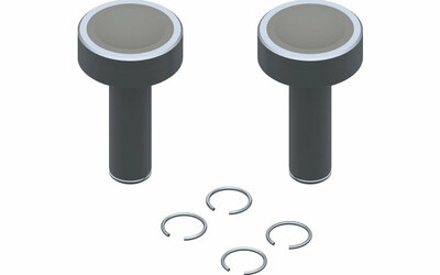

de este tipo creo q es lo mismo tb no?
Compra un kit nuevo, guarda los ferodos si no están para cambiar y vigila no volver a perder los nuevos circlips.

por una arandela q igual la llevo perdida varios años... no voy a comprar otros ferodos... los q llevo están perfectos y son mas de 40 paveses por no encontrar una arandela q lo q hace es q no se salga el plástico rojo al pasarte desenroscando....
Te hemos dado varias alternativas y tú mismo pusiste un enlace del Amazon con circlips de 9 mm por lo que si después de tantos años no has perdido ese ferodo, sigue al tanto cada vez que abras el estabilizador y no te preocupes tanto.

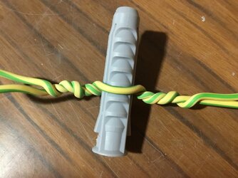

No te compliques la vida, busca alambre de 0,5 mm de diametro y haz con un trozo haz como he rectorcido este cable en el taco, si lo ajustar bien no te hara falta los anillos y te garantizo que para cambiar el piston del ferodo tendras que cortar el alambre, no te cauran nunca.
    127,2 KB · Visitas: 15
