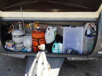

Hoy expongo otra duda de novato. Es de esas que por mi solo no llego a ninguna conclusión.
Mi caravana tiene sitio para dos bombonas, pero cuando la compré me venía con una. El problema de llevar una es que o la cambias antes de que se acabe, o te expones a que se te acabe antes de hacer la comida un domingo cualquiera. Lógicamente, dos bombonas es mucho más cómodo en ese aspecto porque vas cambiando la que se termina y sabes que siempre tienes una nueva. Pero claro, está el tema del peso. Siempre el peso.
Alguien lleva dos bombonas? Yo por peso creo voy bien - a falta de "pesarme". Mi caravana tiene una tara de 1200 y una MMA de 1500.
Dos bombonas suponen bastante peso en la lanza. Si vas a hacer ruta yo no lo recomendaría. Yo llevo una y luego por si acaso llevo el típico hornillo pequeño del Decathlon con tres o cuatro cartuchos que te puede apañar mientras la repones.
Nosotros llevamos dos bombonas, pero de campingas, de las azules.
La verdad es que llevamos dos "por si acaso".
Una conectada directamente a la cocina, y otra por si hay que cocinar fuera con un fogón enroscable.
Pero no usamos ni la una ni la otra. Cocinamos con inducción.
En el próximo viaje que haga llevaré solo una. Hay recambios en todas partes.
De hecho una es portuguesa y la otra checa.
Pues yo llevaba una pequeña de las azules, y gracias. La utilizamos dos veces en 6 años.
La razón es que siempre entrábamos en camping y enchufábamos a la luz, y para cocinar llevábamos una placa de inducción, y para calefacción un convector. Así que uso de gas, cero.
El gas solo lo usamos dos noches que pernoctamos en ruta fuera de camping, para el frigorífico y calefacción.
Ahora tenemos AC, no entramos apenas a camping, y aun así una bombona (eso sí, de las grandes) nos dura unas 3 semanas, de media. Pero claro, tenemos calefacción a gasoil, que es lo que más consume...
Yo ahora hago como Jose M., llevo una azul que uso muy poco, normalmente cocino con inducción. Pero he pasado por todas las fases, empecé por llevar dos grandes de butano, que no me sirvieron para calentar la caravana en pirineos............ Me pase al propano, una de cada, demasiado peso para nada, me pasé a las K6, dos también. Apareció la inducción portátil, quite una bombona, me cambie de caravana a una sin calefacción de gas y me pasé a las azules, antes dos y ahora solo una.
Con una de propano y una de las azules (camping gas) puedes capear cualquier situación, pienso......:unsure:. Si no vas a estar bajo cero con una de butano y la de camping gas (por si acaso) te vale. Estas de camping gas creo recordar, que también llevan propano y gasifican bajo cero.
Pues yo ya hace mucho tiempo que llevo dos K6. La verdad es que nunca se me ha acabado el gas estando de vacaciones porque cunado llego a casa utilizo la que está a medias para hacer paellas y cocinar hasta que se agota y la pongo llena de nuevo en la caravana.
Hola, con una azul nos hemos apañado, si se acaba en el camping la venden, ahora llevo dos porque un colega me ha regalado una. Solo la usamos para cocinar. Saludos
Normalmente la instalación de las caravna viene para las azules verdad? La pieza que viene antes del conector vale para todos los gases o es especial para cada uno? Es que no.me he atrevido a ponerle gas a la mía porque la instalación pone que está caducada del 98 jajaaj
dos siempre, si te preocupa el peso puedes comprar las pequeñas (k7)
Todo depende del uso, si solo es para cocinar yo estoy 3 años un una K6, cocino dentro pero tengo inducción para cocinar fuera y gasto una y otra
Si pones calefacción ya es otra cosa.
Antes tenia dos K6 y ahora he dejado una en casa por no llevar mas peso, si fuéramos a un sitio con posibilidad de poner alguna noche la calefacción llevaría las dos.
Cuando salimos soy de comidas sencillas y no gasto mucho gas.
Yo en invierno llevo dos pequeñas azules. Una la uso para la cocina interior y la otra para la estufa barrachina. En verano sólo llevo una porque cocino en en el exterior y no preciso la estufa
Nosotros hasta ahora llevamos una de propano de Cepsa y nada más. No descarto comprar un adaptador de esos de bombona grande a bombona de Campingaz por si acaso algún día me despisto y me quedo sin propano, a unas malas en todos los camping venden bombonas de Campingaz.

No, solo una K6 de emergencia y a media carga.
En el camping todo eléctrico que para eso se paga.
Por mi parte una de propano, en ocasiones por autonomía fuera de España que no hay recambio, dos.
Se utiliza para calentar alguna cosilla, calefacción incluso en verano y sobre todo para la nevera, es como mejor enfría máxime en verano.
La pregunta del millón, ¿peso o seguridad de nio quedarte sin gas?, según la cantidad de uso que le des a la cocina, y calefacción y gua caliente si tienes, yo como JotaCe voy con ac, una de propano y otra de GLP, por seguridad de no quedarme sin gas
