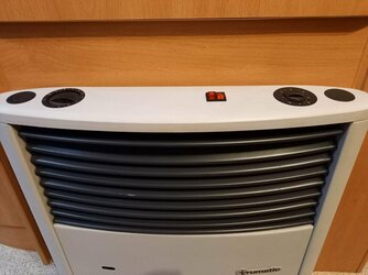

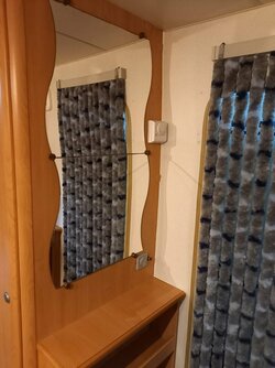

Así quedó mi anterior caravana. Dos resistencias, una de 400w y otra de 500w, con sus interruptores y termostato. Suficiente para mi, y por unos 40€.
Ahora que vuelvo a tener caravana, ya he pedido el material para repetir.

Me interesa mucho tu brico, podrías compartir mas información por favor? Gracias.
