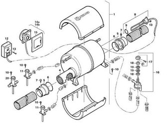

Pero lleva carcasa y luego el depósito , o la misma carcasa es el depósito??El mío tampoco ha resistido el frío. Ya he pedido la carcasa de recambio. Lo bueno es que ya sé dónde están las llaves de desagüe... ?
Ahmmm, ok.Es un depósito cilíndrico, que es lo que se raja, y dos tapas de plástico que lo rodean, me imagino que para protegerlo de golpes. El kit te viene con esas tres piezas, los grifos de desagüe y las juntas de goma.
Es todo plástico, menos el tubo interior por donde pasa el aire caliente de la calefacción. Ese tubo no viene en el kit, porque no se rompe.Ahmmm, ok.
Pero el depósito cilíndrico es de plástico o metal??

Ahhmm, ok.Ver el archivos adjunto 4119906
En el kit viene el depósito, que es esa especie de barril en el centro, y las dos tapas. Todo lo marca con el número 1. También los grifos de desagüe y las juntas tóricas de goma.
Este es el TT2 de 5 litros, a 220 voltios. Creo que es el más extendido.Ahhmm, ok.
Este es el que pasa el aire por dentro, luego hay otro que es enterizo .

Ah OK, muchas gracias por la aclaración.Esa válvula de seguridad es para el Truma combi, que funciona a gas y 220 voltios. Lo montan más las autocaravanas. Las caravanas normalmente tienen el Truma TT2, de 220 voltios, que no puede montar esa válvula.
