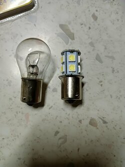

En las lamparas de las literas, que es de donde he sacado la alimentación para las tomas USB, tenía lamparas de coche con filamento y funcionaban bien, ahora he puesto led y parpadean.
Entonces lo que te digo,puedes poner rectificación independiente para lámpara o un rectificador para la salida de las luces.

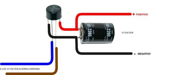

Ahora no puedo extenderme, pero para el cargador USB necesitarás también en condensador de, yo que sé, 1500 uF y 35 V por lo menos.
Cuando usas un puente rectificador, la tensión es continua pulsatoria, a las bombillas les va a dar igual, los leds darán más luz y parpadearán más deprisa, pero los cargadores, así, en general, necesitan tensión continua, a secas. Al menos, que los pulsos no pasen por cero.
Esto se resuelve con un condensador, que filtra los pulsos. Si no vas a consumir mucho, 15 W, por ejemplo, te vale con uno de 1000 o 1500 uF (micro Faradios) y 35 V, o más.
Es sencillo, a ver si encuentro algún esquema de lo que están en el foro.
Este es el mejor que he encontrado,pero recuerdo otros mejores que no encuentro.
Atención, si pones los leds te también, ojo. Necesitas más condensador, pero lo peor es que habrá momentos en que la tensión supere los 14 V y no todas las tiras lo aguantan durante mucho tiempo.
Siempre puedes poner, si tienes sitio, un puente sólo para los leds, y un conjunto condensador - puente para el cargador.

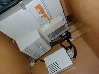

Es el de siempre. Si localizas el cable adecuado, puedes poner ahí el condensador y el rectificador.
Ojo, si es como el nuestro hay una tira descubierta de conectores a 220 V.

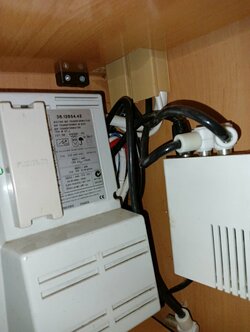

Hola de nuevo y gracias por responder. Aún no he podido desmontarlo, estamos de camping y tengo el armario a tope. De casualidad tendrías ese esquema/foto y dnd debo conectar el condensador+rectificador? Disculpad y gracias
El cable adecuado no lo sé. En la mía se unen todos en un mazacote que sale por el mismo agujero. :dontknow:
Pero no es difícil de encontrar. Enciende las luces y vas quitando fusibles, cuando se apague, ese es. Cómo colocarlo ya depende del rectificador que vayas a poner. Atención a lo que dije de los leds, la tensión va a tener picos superiores a 14 V. Lo ideal es encontrar un valor condensador que no deje bajar de 7 V, por decir algo, para el cargador, y que no esté mucho rato por encima de los 14 V que se supone soporta el led, si es para coche.

Investigando un poco he encontrado este video (
) pero usa un condensador 4700 uF 50v, entiendo que esto serviría si se usa poco la iluminación no? Para algo más constante mejor uno como me recomiendas, que sería de 1000uF y 35v o más, correcto?

4700 uF está bien para el cargador USB. Va a salir una continua, "muy continua" :D Para los leds puede ser demasiado por lo que te digo, que estará mucho tiempo por encima de 14 V. Depende de la carga, eso es verdad. Si está todo encendido, entonces bajará mucho, si sólo está ese lamparita durante mucho tiempo, se calentará y puede fallar. No será inmediato, descuida, simplemente durará menos. También puede ser, aunque lo dudo, por la simpleza con que están hechas, que esté preparada para limitar la corriente de los leds, pero ya digo que no es lo normal.
