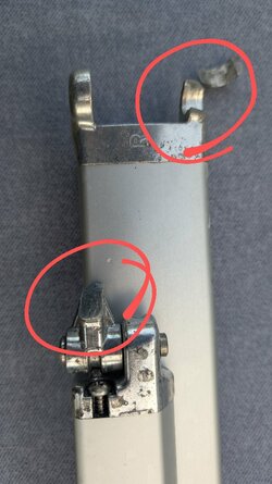

Adjunto foto de la parte más dañada, el brazo derecho que se rompió de los dos lados. Y izquierdo solo se a roto uno de los lados, la del exterior, en que va junto con la caravana está entero.

Aupa Mendizale, la verdad es que no hay muchas opciones... No se me ocurre manera de reparar, me parece que te va a tocar pasar por caja, pero antes de nada iría a una tienda de caravanas y le enseñaría las fotos explicando el problema, igual ellos si que pueden conseguir recambios, suerte
Si la pieza es de un metal soldable, puedes probar en un herrero, que los hay muy buenos. Incluso cambiar esa pieza por una fabricada por alguno.
De Thule no se, pero del similar Caravanstore hay piezas de recambio de todo.
Busca el despiece para saber la referencia exacta de la pieza que. necesitas.
De lo mismo existen con bastante diferencia de precio segun donde la compres.

Es una opción que había barajado, pero solo veo que se vende el brazo entero, a 250€ la unidad más o menos. No veo nada de las piezas de unión que se han roto.
Mira en Wallapop. He visto despieces de toldos. Alguien que se la ha roto la tela y vende patas, enganches,... Suerte
