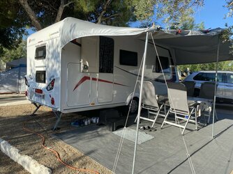

Buenas, por si puedo ayudarte, te paso foto del toldo Ibiza de Inaca montado en una 470. Es un toldo muy práctico pero a la vez débil, la tensión que ves en las fotos de Inaca es mentira, es imposible dejarlo así con tres palos.
Yo lo que he hecho es montar la estructura del avance (Inaca) que es más robusta y le pongo la lona del toldo Ibiza, así gana más consistencia y a la vez seguridad y tranquilidad para tí.
Te confirmo que Inaca vende estructura de refuerzo para el toldo Ibiza (por algo será).
Espero haberte ayudado un poco.
Ánimo!!!

Buenas, mi mensaje era solo para que vieras que no hace falta comprar ninguna estructura, yo he aprovechado los palos de mi estructura de avance, podría montar 2 palos más desde la caravana para darle más solidez aún pero si lo atas bien con los vientos no hace falta. Eso sí, como es estructura de avance y estás montando la lona de un toldo no tienes tejadillo. Espero no haberte confundido porque no era mi intención, tan solo que vieras que de esos 27 palos que te han dejado, sabiendo escoger, puedes montar el toldo Ibiza de forma segura. Un saludo.
