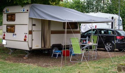

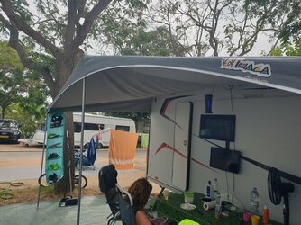

Pongo una foto del toldo sacada de la publicidad y otra montado en nuestra caravana. No muy bien montado, por cierto.
Los laterales son opcionales. Nosotros tenemos uno que es reversible.

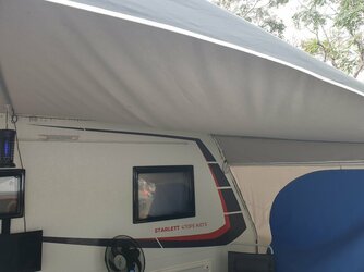

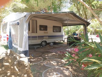

Yo en verano, monto la parte de arriba solamente ( del avance) me gusta mucho más la sombra que proporciona que La de un toldo, es una CV 550, lleva 5 travesaños y tres mástiles, creo que hay muy poca diferencia de tiempo en montar el toldo o la parte superior del avance, teniendo que montar la misma estructura .20210701_125914.jpg
Puedo emplear unos 15 minutos en montar, tengo los travesaños y mástiles marcados y agrupados para no mezclarlos, es cuestión un poco de practicar...

Yo en verano, monto la parte de arriba solamente ( del avance) me gusta mucho más la sombra que proporciona que La de un toldo, es una CV 550, lleva 5 travesaños y tres mástiles, creo que hay muy poca diferencia de tiempo en montar el toldo o la parte superior del avance, teniendo que montar la misma estructura .Ver el archivos adjunto 4132413

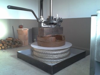

No, no son alfombras, son capachetas, las utilizaba al principio cuando molturamos la aceituna para sacar nuestra propia aceite.2013-12-11 10.26.48.jpg

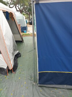

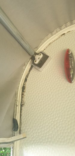

Pongo unas imágenes de las aguas y del lateral.
