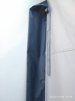

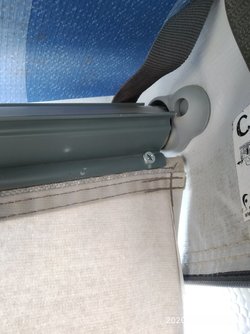

Pues para año nuevo hemos hecho una escapadita, y he tenido que solucionar el "problema" del lateral. Os cuento lo que he hecho.
En primer lugar tenía el problema de que en lateral se me ibas escurriendo hacia el frontal, porque no había nada que lo sujetara arriba. (A la parte de abajo sí que podía poner la piqueta y no se movía pero la parte de arriba no hay nada que lo deje sujeto). Lo he resultado con un tornillito para sujetar la tela del avance a la barra:IMG_20201228_141805.jpg

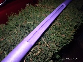

El siguiente problema era hacer que no quedara hueco. Para ello, he usado la idea que me habeis dado de los churros de piscina.

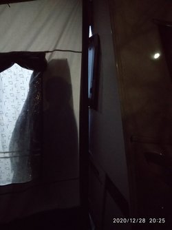

Lo que he hecho, es que en la parte de la ventana, he cortado una parte para que quedara más hermético y los he metido por el plástico del final, (no es un plástico, es como dos plásticos que forman un tubo y he podido meterlo dentro):
Y este es el resultado de la parte de la ventana (el más dificil, el otro ha quedado casi hermético), visto desde fuera:
Lo siento, creía haber hecho más fotos (del otro lateral, del tubo puesto desde arriba...), pero espero que os sirva de ayuda.
En primer lugar tenía el problema de que en lateral se me ibas escurriendo hacia el frontal, porque no había nada que lo sujetara arriba. (A la parte de abajo sí que podía poner la piqueta y no se movía pero la parte de arriba no hay nada que lo deje sujeto). Lo he resultado con un tornillito para sujetar la tela del avance a la barra:Ver el archivos adjunto 4119496
Ver el archivos adjunto 4119499
