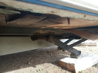

La mía tenia humedad en las 4 esquinas de suelo (roller tipo huevo) poco trozo, así que corté por el interior con la caladora, puse espuma, luego el aislante, el parquet y luego la estoy arreglando pero por fuera con tablones bien gordos (2cm) de pino y luego pondré pintura asfáltica, eso no se va a poder ocultar, si algún día la quisiera vender.

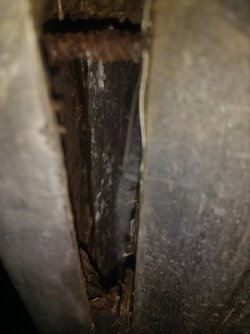

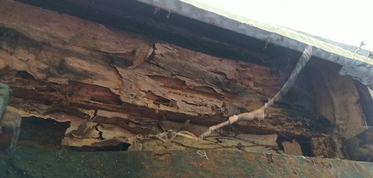

Mas que meter tablones, la idea sería primero revisar si los listones que hacen estructura están en condiciones.
En mi caso tenia dos esquinas tocadas por no estan bien sellados los agujeros de los faros traseros. y el problema no era ni la mancha ni el contrachapado, fue que tuve que eliminar listones podridos, poniendo listones nuevos, tratados y ajustados además de sellantes.

Dado que los bordes están muy expuestos al agua, además del caso de la mia que los listones tambien, preferí ponerles un poco demanda asfaltica fina de inos 10 cm. Luego pinté todo con antigravilla con rodillo a conciencia para tapar juntas y grietas

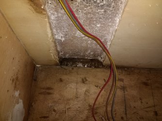

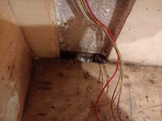

La mia dormia bajo techo, pero en los faros tenia un perfecto embudo de silicona que hacia que entrara el agua. Ademas me encontré esto.

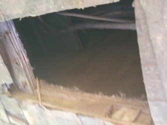

tenia un señor golpe que mira como estaba el contrachapado.
Solución.
*Hacer una plantilla de contrachapado mayor que el golpe.
*Marcar y cortar con una multiherramienta.
*Cortar y retirar el aislante del agujero.
*Espuma y aislante nuevo.
*Contrachapado de 3mm pegado con ms y secando con presión de un gato.
*Sellado de la junta con MS polimero
*Capa de masilla de fibra de vidrio bicomponente
*Lijado
*2 capas de pintura anti gravilla generosas.
Ni se nota el apaño
He de decir que no estaba tocado ningún listón estructural del suelo

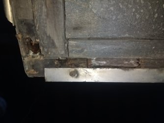

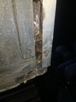

La mía tiene algunos perfiles podridos que estoy rascando y re sellando (una buena manta de polimero) y metiendo listones lo que cabe dentro del perfil y lo que no, en superficie (creo que lo estoy haciendo bien, pero se ve) le voy a dar una capa (o 2) gorda de antigravilla finalmente cuando acabe. Decir que lo primero que hice fue sellar perfiles y todo lo que vi en carrocería.
