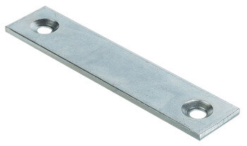

Hola, me temo que sí o sí, para que no vuelvas a tener ese problema lo ideal y correcto es buscar una placa metálica que, tendrás que colocar en el interior de la caravana, con tornillos de cabeza avellanada a ser posible de acero inóxidable y del diametro que corresponda a los tiradores. Dichas placas tienen que tener la suficiente superficie como para darle robustez al conjunto y que puedas tirar desde fuera con la confianza de que no te vas a quedar con esos tiradores en la mano cada vez que necesitas utilizarlos.
Dicho en cristiano, dos placas metálicas, cada una con dos agujeros para que pasen los tornillos desde dentro hacia fuera de la caravana(por eso lo de la cabeza avellanada, para que puedas taparlas y quede lo mejor posible).
