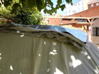

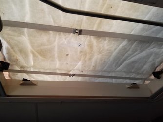

19 capas, muy fino, menos que un Bic y nada de peso; Lo abri para que se vieran las capas, anula totalmente el paso de calor y luz. Te quedarian unas Toldillas de lujo, si por ambas partes pones tela de algodon de color claro. Lo uso para poner en la Claraboya a pleno Sol, y la parte en contacto, esta completamente fria. Bueno, bueno.

Me puedes dar información de ese producto?
Tiene buena pinta.
Gracias!!
Lo compre en Brico Depot, para aislar el Deposito de Gasoil. Para hacerse toldillos es estupendo, es muy fino, no pesa nada, a pesar de sus 19 capas y ya puede pegar todo el Sol que quieras, que la parte que da en la ventana, esta completamente fria y no pasa nada de luz. Por eso yo, en la segunda foto, tiene quitadas las capas Aluminizadas. En casa pongo la completa y en ruta la otra.
Imagino que lo habra en cualquier sitio de materiales de Construccion.

Ese es el problema que tengo corregido, que parecian estufas. Desde los años que lo utilizo, acabe con eso y con la luz en Dormitorio. Con eso "tapizado" con tela de algodon, veras que cambio. Como poco tienen 10 años y siguen pareciendo nuevas.
Mi forma de proceder con ellas, es guardarlas extendidas debajo del colchon de la cama, para que siempre esten estiradas ya que entendi que si las metia en una Bolsa, las capas Aluminizadas, acabarian estropeandose y ademas ese producto, lo coloque solo en la partes planas, lo que rodea las Claraboyas/Ventanas es solo la tela gruesa de algodon. Pero bueno, cada uno lo hace como entiende pertinente. La idea, ahi esta y funciona.
1623942558904.png Este, que saque de la informacion de pirricos, si no el mismo, es muy parecido al mio. La mayor diferencia es que ese es de 35mm y el mio de 10 y con eso; sus 19 capas, de ellas, creo que 9 Aluminizadas, aseguro que sobra.
