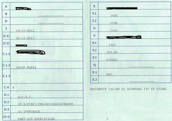

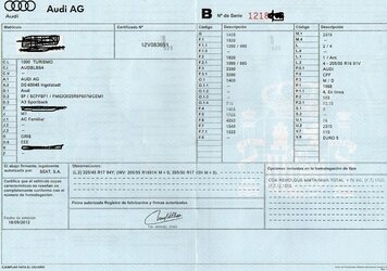

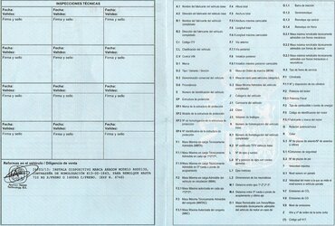

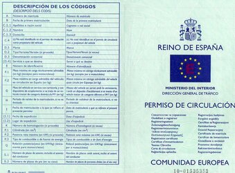

En las antiguas TIT sí que constaba la Tara, en las actuales, al asimilarse a las de los vehiculos, no.
Esto es lo que digo : Ahora en la TIT, como para las caravanas se usa el mismo formato que para los vehiculos, ya no consta la Tara
Mira la diferencia entre el permiso de circulacion
Y la Ficha Técnica, o Tarjeta de Inspección Técnica (TIT). Contiene algo mas que los datso referentes a la circulación.
Y la Tara no es igual que la MOM. Te confundes. Son conceptos diferentes.
Una no sustituye a la otra.
