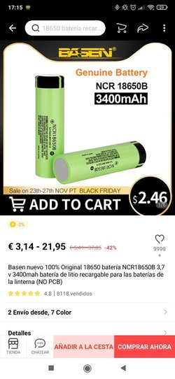

Lo del voltaje de las baterías he pensado igual que tú por eso he puesto la foto a ver si alguien entiende más..
Pero también he visto un vídeo en Youtube del desmontaje de la del Lidl Parside que supuestamente son 20V también y en las pillas pone también 3,7v por 5 pilas...
Así que no se
Hombre por 12 o 13€ veo que venden 6 pilas, sale como a 2€ la pila puesta en casa

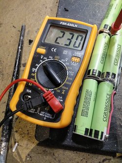

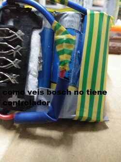

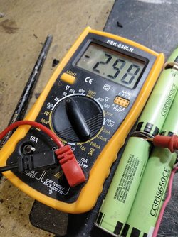

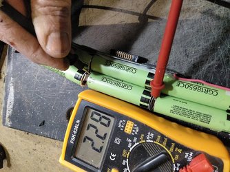

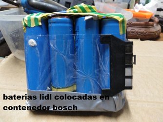

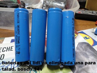

despues de ver la foto de las pilas de litio 18650, decir que es el mismo montaje que hace bosch, baterias en serie sin controlador, y asi las monto en mi taladro bosch. pero cuando desmontas una bateria del Lidl /Einhell, ves lo pobre que es el montaje de bosch. viene muy bien montadas. en la foto se ve que son de 1,5Ah y cinco. esta bien, desde mi punto de vista pero en cuanto se te vaya una, lo sabras porque al no funcionar y probar el voltaje de las pilas con tester veras que una estara casi a cero, te diria que metieras las del lidl. ya te vienen las cinco en serie y de 2Ah, solo le tienes que quitar la tarjeta electrónica que controla su carga/descarga
encontré el trabajo que hice con una de las baterias. por si hay algun curioson que haya visto alguna en otro sitio os dire que posiblemente en lacasaviajera, (con otro nick *belkiss*, no creo que tenga que dar explicaciones de un nick u otro)

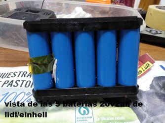

las baterias, como ya creo que comenté, son las que vende el Lidl para sus taladros. vienen en su carcasa adaptada a su taladro, que es el mismo que el einhell. yo compro cuando estan de oferta en el super de Boiro, A Coruña. pero se pueden comprar por internet en su tiendaonline. suelen costar entre 16 y 19 euros (las de 20v y2ah) dependiendo si las pillas de oferta. tambien deciros que se pueden aprovechar las pilas de las baterias de portatiles. por poneros un ejemplo. tengo un portatil del año 2010 que a los dos años tuve que cambiarle la bateria. la tenia por aqui y hace un par de meses la abri. tenia las baterias intactas, supongo que el fallo estaria en la placa o en alguna obsolencia programada como las impresoras.

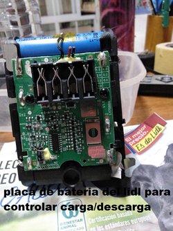

Por qué hay que quitar la tarjeta electrónica de control de carga?

si tienes sitio en la carcasa original, posiblemente puedas. ademas, añgo que se me olvidaba, el sensor de temperatura, en este caso bosch tambien lo lleva y no debemos de olvidarnos de ponerlo, por seguridad. y otra cosa importante que vi por uso/averia si usas intensivamente el taladro espera un tiempo para recargarlo, la temperatura es mala, mejor esperar a que la bateria enfrie un poco.
Los de Bosch son gente seria, parece raro lo de no llevar control por separado. ¿Es posible que lo lleve cada pila (original)? En el mercado se pueden encontrar celdas de 2400 mAh sin protección y de 2000 mAh con protección, del mismo fabricante, serio y comprobado. Quizá sea eso.
yo, lo unico que vi y ahi meti la pata, es que no todas las pilas 18650 son iguales aunque tengan la misma carga de A. hay que verificar que sean de entrega rapida ó lenta de su carga. habia comprado unas y resulto que se cascaban y el tema segun pude averiguar es que son hechas segun demanda de carga ó uso similar a las baterias- por ejemplo, acabo de cambiar la bateria del turismo (bateria de arranque) y es agm (star&stop) sin embargo, hay baterias agm que no soportan esa entrega rapida de potencia
te puedo decir que las bosch que yo desmonté no tienen nada dentro que no sea los componentes de la bateria. ademas de tenerlo tendria que salir cables para dar la orden de que estan listas. digo esto sin tener idea de electronica, mas halla de un simple usuario curioson. y para comparar ya te digo, se ve desmontando baterias de portatiles, que si tienen controladores de carga descarga

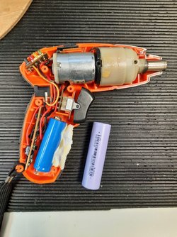

El otro día cambiando la batería a un atornillador eléctrico hice un corto y casi sale ardiendo... :( Resulta que compré la 18650 de la que hablamos para volver a poner a poner en marcha este, que aunque pequeñito, es matón. Lo mejor es que lo uso en combinación con el taladro inalámbrico y el taladro normal detodalavida y así no tengo que ir cambiando de broca a llave y a otra llave y vuelta a la broca...
Al abrirlo resulta que la batería no es la 18650, si no la 17500, que es más pequeña :dontknow: por lo visto también es "famosa", aunque al ser más pequeña no ofrece la carga de la otra. Con un poco de fuerza la grande cupo, pero como el cable estaba estirado y la soldadura era provisional, al hacer presión un pico de la soldadura del empalme en el cable positivo traspasó el plástico e hizo contacto con el cuerpo metálico, que es negativo... no noté el calor hasta que no empezó a salir el humo :eek: menos mal que todo quedó ahí, y como fueron unos segundos, me parece que la pila no se ha roto, aunque es posible que el circuito cargador sí :( por que tonto de mi, mientras hacía la prueba de como colocarla, la estaba cargando y ahora no llega nunca al verde aunque pasen varias horas. Pero entrar entra y ya se puede cerrar.
Aunque se puede hacer, hay que poner cuidado. Y acordaos/aseguraos de pedir la celda con pestaña, que yo creí que la llevaba, no sé por qué, pero no, no la lleva y tocó soldar en los terminales, cosa que no es bueno por que el calor afecta al litio.

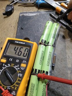

aqui os dejo un ejemplo para demostrar que el voltaje de las baterias siempre es el mismo dependiendo de como vayan colocadas las baterias (si en serie, si en serie y en paralelo) lo que vais a ver en las fotos son las baterias de un portatil, son baterias desechadas, las pille en el punto limpio y las traje para trabajos de entrenimiento mios. aunque pongo solo un grupo, abri varios y alguno tiene las baterias tocadas pero este las tiene bien.
el tema del voltaje, los portatiles de estas baterias tienen cargador/alimentador que suministra 19V (la mayoria) sin embargo el grupo de baterias suministra 11,21V (puede variar entre 12,6V y 9V segun estado de carga) digo esto para que se vea que cada uno de los fabricantes dirá una cosa, pero el voltaje que habra en bateria es lo que hay(tal como dice "Anulose" arriba). pueden variarlo? pues si, pero supongo que sera a base de pequeñas perdidas.
