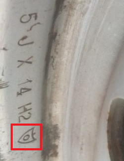

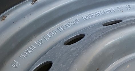

Hola buenos días tengo una sterckeman 420Cp, con llantas 5jx14 H2 ET30 112x66'5 de 5 agujeros, llevo instalado mover, no encuentro llantas de esta numeración, de 5'5x14 si encuentro, habría algún problema por sustituir las dos 5jx14 por dos 5'5x14, y dejar las viejas para dejarla estacionada y las nuevas 5'5x14 para salir con la caravana. Un saludo a todos.

Yo creo que es esta -> llanta de acero 5Jx14 !!! 5/67/112 ET30 775 kg caravana, remolques trailer + STERCKEMAN CARAVELAIR
Otro sitio -> Llanta de acero: 5Jx14 E12 (5/67/112 ET30) silver | Llantas remolque, caravanas | Llantas | Working-Tyres

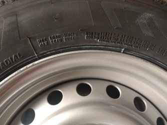

Mi caravana lleva 175R14C 99/98/M, la idea es dejar las viejas, para cuando la tengo aparcada, está a la intemperie, tapadas con cubre ruedas y tienen ya 3 años y medio, y calzarle cuando salgo unas 185 nuevas que tendría solamente para las salidas, en la documentación me consta que puedo utilizar las 175R14C 99/98/M ó 185R14C 102/100M, mi caravana le tengo puesta en documentación mma 1300 kg., con las 185, iría un poco más sobrado en cuanto al peso, pero tengo dudas si el ancho de las llantas 5'5, quedaría demasiado justa en el hueco de la rueda y mover, y aparte es más barata.

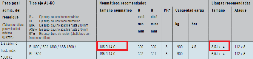

En la documentación de alko indica que la llanta recomendada es la 5.5J para mi eje.

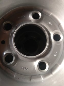

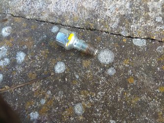

Que difícil es comprar una llanta .... resulta que los tornillos también tienen varios asientos y pueden ser planos, de bola y cónicos. He ido al parking a sacar uno pero se me ha olvidado la herramienta. Lo he intentado con la llave de bajar las patas, que se supone que es para eso, y ni de coña salen. Hay que hacerlo con la llave telescópica, aviso a navegantes, proveerse de llave telescópica si se pretende llevar rueda de respuesto y no llamar a la asistencia. O comprobar si vale la del coche que me ha parecido que la cabeza era de distinto tamaño. En mi caso ha dado igual porque el coche con el que iba tenía kit antipinchazos.
Al lio... el asiento del perno no es plano, eso descartado, son cónicos o de bola.

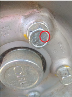

Este símbolo bien podría significar que es de bola, o quizás no, vete a saber.
Luego encuentro ésto en el tornillo, los números los tengo controlados 10.9 es la dureza.
Y ésta es la forma que tiene el agujero en la rueda de respuesto
Yo diria que son de bola, no me parecen cónicos ¿alguien que entienda de ésto me puede decir como son ?
Me corrigo, deben ser cónicos, esféricos solo los he visto en el grupo VAG y los ejes sueles ser ataque Mercedes que llevan conicos

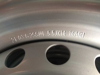

Bueno, pues ya están las llantas nuevas listas para instalarlas.
El asiento de los tornillos es esférico, son iguales que los de la llanta antigua.
Misma distancia entre agujeros y buje, y garganta más ancha de 5.5. No debería haber problemas de espacio. El punto más externo de la rueda es el flanco del neumático que es del mismo ancho.
con los neumáticos de carga

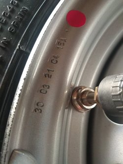

Y ya de paso, las válvulas metálicas. Quedan muy firme con el sensor del tpms.

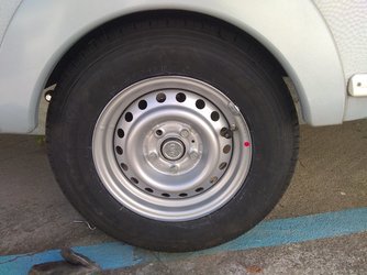

Colocada en su lugar
Los tornillos, efectivamente son esféricos. Deben tener función de centrar la rueda, que no tiene centrador. Hay que colocarlos con cuidado y apretar los tornillos en estrella, como se debe hacer siempre por otro lado.

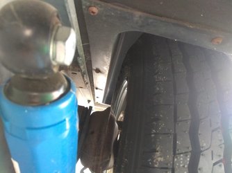

No hay problema con la garganta, todo el conjunto de freno y brazo de suspensión queda dentro del hueco de la rueda
