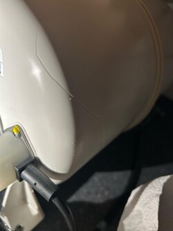

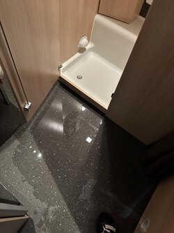

ahora lo que me pasa es que el termo (truma therme tt2) está fisurado y cuando he tirado de la cadena del wc se ha empezado a inundar 🥲 la caravana tiene 11 meses. Me cubre por garantía??3a015274-b71d-475d-ab23-07b8121d9c00.jpegIMG_3510.jpeg
Bueno, aún... el termo, compra el recambio de carcasa y juntas de goma. Vienen las instrucciones para cambiarlo, unos 200e el recambio.
2 años de garantía !! No pongas ni un euro
Son ya tres...
Y los dos anteriores te los cubrio la garantia?? porque si se han cascado por congelacion no te los cubririan en la garantia pues para eso llevan los purgadores para vaciar el Boiler o termo cuando se deja la cv. en climas donde se puede congelar el agua de los depositos, supongo que conoces lo de la existencia de los purgadores o vaciadores del agua de las tuberias internas de la cv.

El agua tanto fría como caliente pasa primero por el boiler?
Es que a mi se me fisuró el boiler tirando del wc (de que no llego a caer agua por la “cisterna”), no va por separado??
El chico del concesionario a tramitado la garantía (ya me dirá algo)
Otra pregunta:
Le he dicho que entonces como uso el wc si cuando llene el deposito volverá a perder por el termo.
Me ha dicho que le ponga un tapón en el latigillo de entrada al termo para que no coja agua. (Eso donde es?)
Y que ponga una manguera de 12 mm.. pero donde?
Me ha dicho que el wc va por separado del termo.
Me podéis explicar como se hace? (Con fotos mejor)
