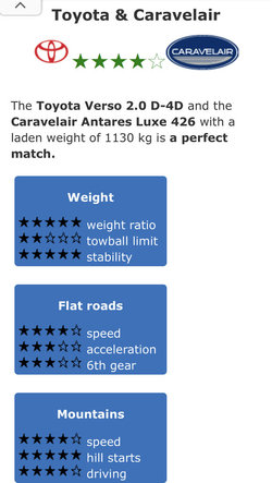

Como te he dicho antes 55 kg en bola ha de ser una Caravana muy pequeña. Las que citas son digamos un tamaño medio.
Gracias de nuevo. Ese dato de peso máximo vertical viene recogido en la ficha técnica de mi coche en algún sitio? Cómo podría aumentar ese valor?
Muchas gracias, Dalmarox. Estás contento con ella en cuanto dimensiones y demás? Nosotros somos 4.
La nuestra es una 426 de 2007. Sin mover ni aire, pero sí con rueda de repuesto y cargada para salir los cuatro, 1080 kg. Creo que podrás llevarla sin alardes. El Verso viene a ser como el Scenic que tuvimos y repartiendo bien los pesos fuimos a todas partes. ¿Los 126 cv son de diesel o gasolina? Soy de los que piensan que siendo caballos, pero si son gasolina y no quieres ir a 4000 rpm toda las subidas (los 126 cv están por esas revoluciones), tendrás que reducir la velocidad. El Scenic era gasolina 110 cv y nos pasaba eso.

Ese dato lo indica el fabricante en su manual, te expuse una captura de pantalla del mismo anteriormente. Nose puede aumentar sale así de fábrica.

Con 126 cv diésel subirás mejor, al menos, no tan revolucionado. Sobre la relación de pesos, al menor amago de balanceo, levanta el pie. Los 55 kg de la bola tendrás que apurarlos, con el Scenic llevaba 70, incluso algo más. Solo me hizo extraños al principio en dos ocasiones, repartí los pesos, cargué la bola y ya nada.
