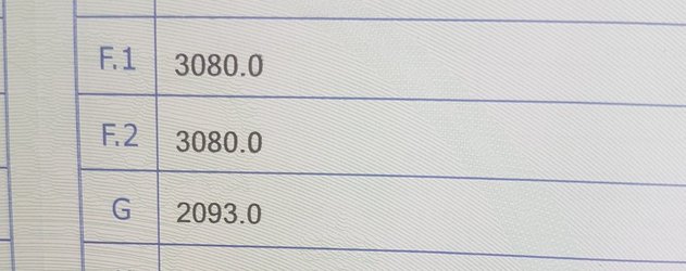

Después de comer sacaré ficha técnica, la calculadora y una cosa de crema de orujo. Pero por lo que os leo, así, de primeras, me huele que tenemos que pasar x la autoescuela. Ya que a mi marido no le gustan las de -750. Bueno, no es que no le gustan, es que dice que las ve pequeñas.

A ver si esto te aclara algo
Con esa furgoneta y el B no puedes llevar más de 750kg .... Mi consejo, sacate el E y ves tranquilo
Correcto, creo que tendrás una MMA entre 2750/3000 kg.
Así que una de -750kg, permiso B96 o carné B+E.
Por cierto, muy buen vehículo para remolcar.

Exacto.... para más de 750Kg a por.el B+E... con 3080Kg el B96 no interesa.
