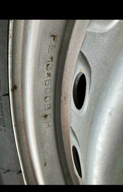

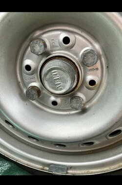

Disculpad el título tan trágico, pero empiezo a desesperar. Hace unos meses nos hicimos con una caravana Roller Aloha 410DD, que no trae rueda de repuesto, he leido mucho por el foro y he ido con la referencia de la llanta a desguaces, tiendas de neumáticos y a un cazapiezas, y no se si por dejadez o falta de interés, todos me han dicho que NO. Y claro, no queremos andar de viajes sin rueda de repuesto y que con un pinchazo se nos arruine el viaje. Podéis echarme una mano??

Gracias por la respuesta, lo he buscado con la referencia que he puesto en las fotos.
Haz fotos de todos los numeros que aparezcan por tu llanta y nos los pones por aqui y ya te decimos.
Por lo general en un desguace la encontraras casi seguro.
dinos ademas que neumatico llevas.

Yo en mi llanta hay todos estos datos: FE 5.00B-13 1-87 5-T-5B13
llanta 5"x13 de cuatro agujeros y 98 entre tornillos y creo que de ET 30
neumatico 165/70/13 88

Gracias Flecha, si, tal y como he puesto en las fotos, son esas las referencias que he llevado a desguaces y tiendas. En todos los sitios la respuesta ha sido que no tienen.

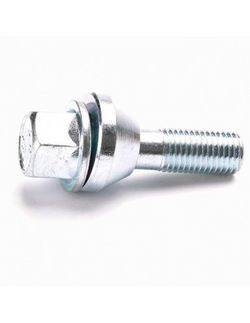

Tambien he podido leer que de un R21 GTS , que es 4x100 le valdrian siempre que compres los tornillos con cono desplazable para absorver esos 2 mm de mas que hay entre tornillos.

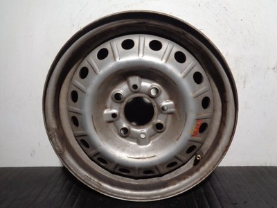

Aqui la tienes .
no es de garganta 5 pero es 4.5, que seguro que le entra el neumatico que montas.
Ademas es la que llevan de repuesto en el club sun roller, que parece que la de garganta 5 " es dificil de encontrar.

Hombre, los tornillos coinciden, pero el ET es de 33 y nosotros buscamos de ET30, ademas habria que saber el diametro del buje que en esta es de 58.1 y no sabemos el de la tuya.
Ahora, que para una puntual eventualidad, y sabiendo lo que llevas y poniendola el tiempo minimo indispensable, lo mismo te vale.
