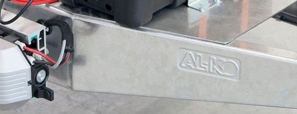

Pues con la cv me vinieron unos manuales de alko , y el la lanza pone alko.
Como sé si es o no alko, por esos agujeros?? O pone algo en el chásis??

Este es el chasis de alko y sus agujeros para el soporte... Y con el soporte puesto
Y si, pone Alko y los modernos, una M en el agujero grande, delante del eje, donde va el movedor Mammut de Alko...
... Cuando hablas de la lanza, me imagino que hablas del conjunto de enganche.
El conjunto de enganche Alko, puede montarse en otro chasis que no sea Alko, pero llevar un conjunto de enganche Alko, ni incluso llevar un eje Alko, hace que lleves un bastidor Alko.
Entonces va ser que llevo lanza y deje alko, bastidor no.
De todas maneras cuando me pueda miro por el bastidor a ver si veo algo...
Gracias JL !!
