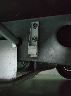

Cuando compre la CV le puse un soporte para poder meter el gato de botella en caso de pinchazo..
Unos años más tarde probé a meter el gato del coche con la rueda desinchada y quite este soporte y deje de llevar el gato botella en la CV.

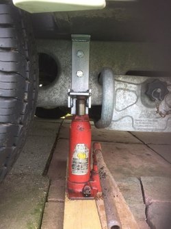

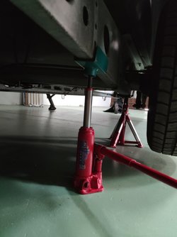

En el garaje uso este otro soporte para elevarla...IMG_20210210_100813.jpgIMG_20200522_134103.jpgIMG_20200522_134414.jpg

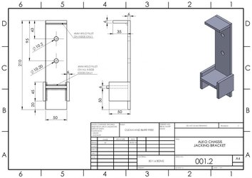

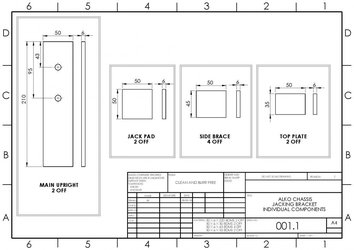

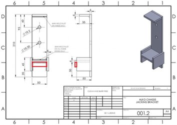

Para los que tengan la herramienta necesaria y sepan soldar, sacado de Caravan talk, foro ingles
Ver el archivos adjunto 4120453
Ver el archivos adjunto 4120454
Ver el archivos adjunto 4120455Ver el archivos adjunto 4120456
Yo le quitaría la "L" de arriba y recortaría la pestaña unos cm por debajo del apoyo sobre la madera de la caravana.
Para bien o para mal, si ese apoyo se va, la madera no va a parar que el gato entre dentro de la caravana y con eso apoyado ahí, a pocos mm que se mueva, ya te marcará la madera.
Es así el diseño de Alko...
Y más que para que soporte el peso, para mi que es para que el bastidor no se revire con el peso, ya que no esta cogiendo el peso con el nervio del bastidor, si no con la fuerza que están haciendo los tornillos lateralmente sobre el bastidor y como este un poco inclinada la caravana, acabara revirando el bastidor, doblándolo hacia afuera y destrozando ese larguero,
Hola: en la primera figura yo doblaría unos 5 o 6 mm el borde de la "H" inferior soldada, para en caso de que la cabeza del gato intente resbalar, no se salga de la chapa. La caravana, rara vez va a quedar nivelada y al levantarla, se mueve y el hierro con hierro tiende a resbalar fácilmente.

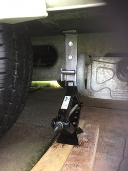

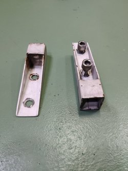

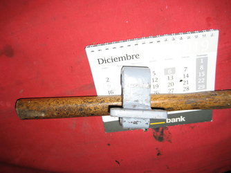

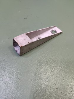

Este es el soporte que yo tengo para un gato de tijera de dos brazos como el de la última foto de José Luis.
Estos gatos de tijera de dos brazos, (Passat del 2001), llevan una ranura en la cabeza que encaja en los nervios del chasis de los coches, por seo lleva un nervio en ese punto. Está forrado con goma. Saludos.

Pues yo creo que la L debería de ser tan larga como permita el hueco, incluso ponerle una placa cuadrada hay, como dice Jose Luis, si se dobla algo el chasis, esa placa si tiene un buen plano de apoyo evitará esa deformación sin hacer ningún daño al suelo

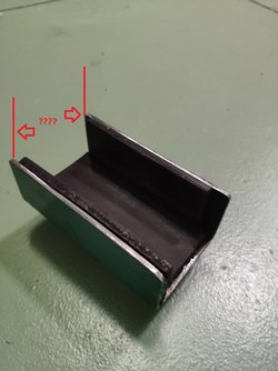

A que te refieres con hueco libre, yo no he podido ir a medir por no poderme desplazar pero quiero medir el ancho de pletina que se puede poner y la parte que vuela por debajo del suelo ver también que largo se le puede dar, creo que con una pletina de 6mm de grueso para que entre justo en el gato y 8cm de ancho es suficiente para llevarlo a que lo plieguen haciendo una L a 90º, de esa manera atornillaria al chasis y dejaría que volara por debajo del suelo toda la superficie que quepa en ese hueco, creo que asi el chasis no se doblaria ni haría daño en el suelo por tener un apoyo en una superficie mayor.
Creo que 6mm de grueso es suficiente para que no se doble nunca pero siempre sele puede soldar una pequeña escuadra pegada al angulo para darle una seguridad definitiva.
Que opinais?

Tras mucho buscar di con este hilo y vi el soporte tipo ALKO que me gusto bastante salvo por un pequeño detalle que quería implementar en el soporte que me fabricase. El pequeño cambio que yo le haría seria colocarle una pequeña pletina (a modo de tope) en la parte donde apoyaría el gato hidráulico.. (Subo una imagen) pero el problema es que me caravana tiene esos huecos tapados por el Mover y no es plan de ponerse a cambiarlo.

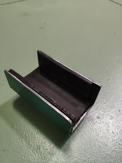

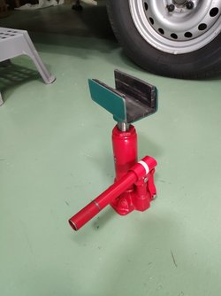

Descartada la opción del soporte ALKO no me queda otra que prepararme un soporte para el gato hidráulico tal y como el que ha puesto Rikytan, y preguntaba si alguien sabia el ancho del soporte. Subo foto
Quiero hacerme dos soportes de ese tipo, uno para el gato hidráulico y otro para el gato de tijera.. ¿diferencias) a uno le colocare en la parte baja un trozo de tubo para "encajar" el gato hidráulico y a otro le pondré un trozo de pletina de 6 mm a modo de uña para el gato de tijera..
No se si me he explicado.
Con respecto al comentario que haces voy a darte mi opinión.
Como he dicho anteriormente soy novato en esto de las caravanas, pero me dedico al sector industrial y algún conocimiento de materiales tengo.
Una pletina de 80x6 mm de grosor es mas que suficiente para soportar el peso de la caravana. Ten en cuenta que en el soporte tipo ALKO el elemento "critico" no es la pieza en si, sino los tornillos. Estos trabajan a "cortante" y por tanto es el elemento que mas "sufre" cuando izamos la caravana.
Con respecto a doblar la pletina es un tema que no te aconsejaría, ya que, además de la dificultad de doblar la pletina con un extremo tan pequeño, súmale que nunca podrás saber en que estado ha quedado el material en ese punto, si tiene microrroturas o no.. etc.. Te aconsejo que la L la hagas con dos piezas distintas soldadas.
Con respecto al vuelo de la pletina en la parte baja mi consejo es que a mas pegado este el gato a la vertical de la pletina principal (la que tiene los agujeros para fijar el soporte y que apoya sobre la viga de la caravana) mejor
