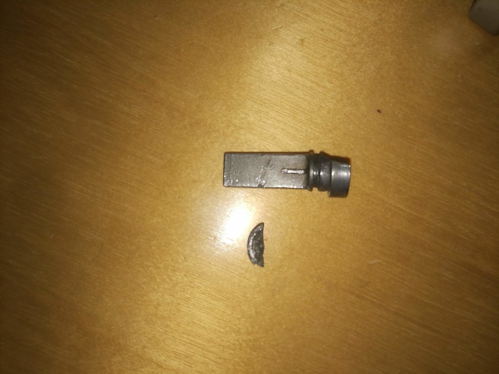

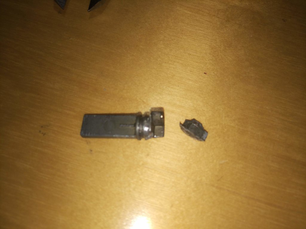

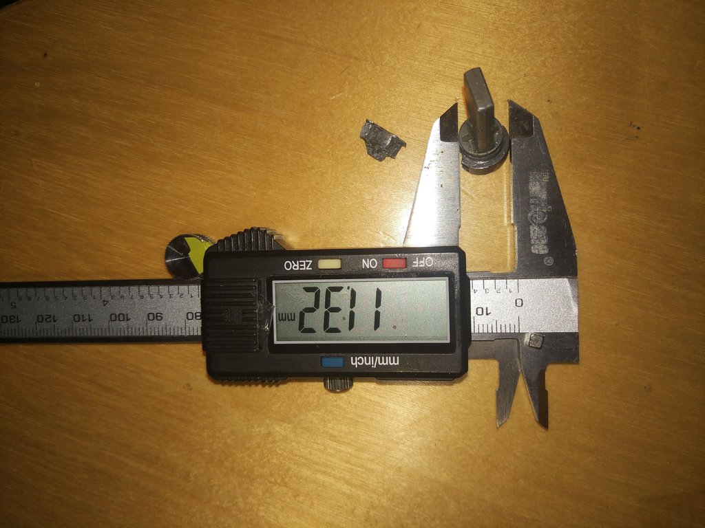

En una gasolinera paramos a repostar y aprovechamos para coger algo del interior, y con las prisas, al intentar cerrar…. forcé “de mas” (esta vez no pude echarle a nadie la culpa) y no pudimos sacar la llave… En un lugar más calmado, tras entrar “por debajo de la cama”, conseguimos sacar la llave, pero la cerradura estaba muy tocada….

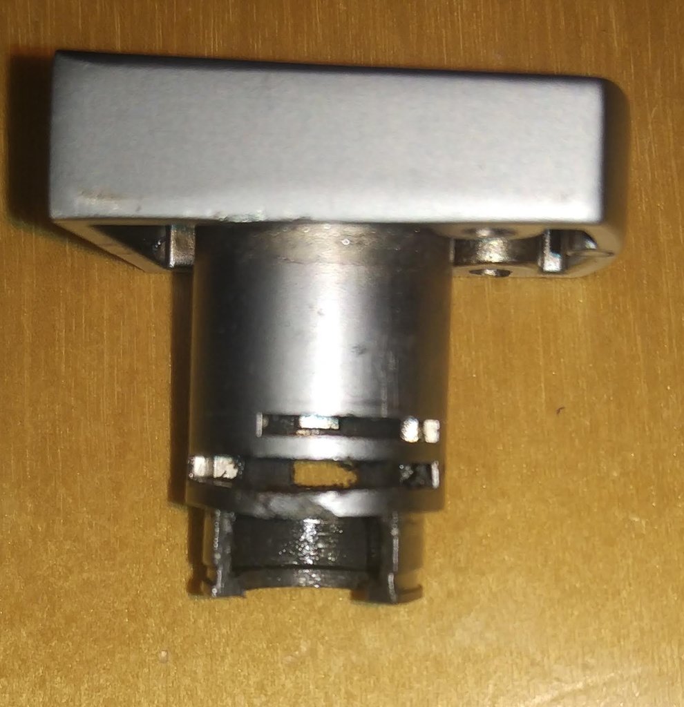

Este invierno me decidi a desmontarla…. hace dos años me forzaron la cerradura en un parking de un camping y aunque no llegaron a abrirla, recordaba que la estructura interior que rodea al bombín hacia quedado algo deteriorada (mas abajo voy incorporando fotos)

Para sacar el conjunto “bombín-pasador" debes de quitar unos tornillos de estrella que tienes al fondo que se ven en la foto superior y empujar el pivote de metal hacia fuera (sujetando la puerta) hasta que salga... va un poco duro, pero si le ayudas por fuera haciendo un poco de palanca es sencillo se sacar:

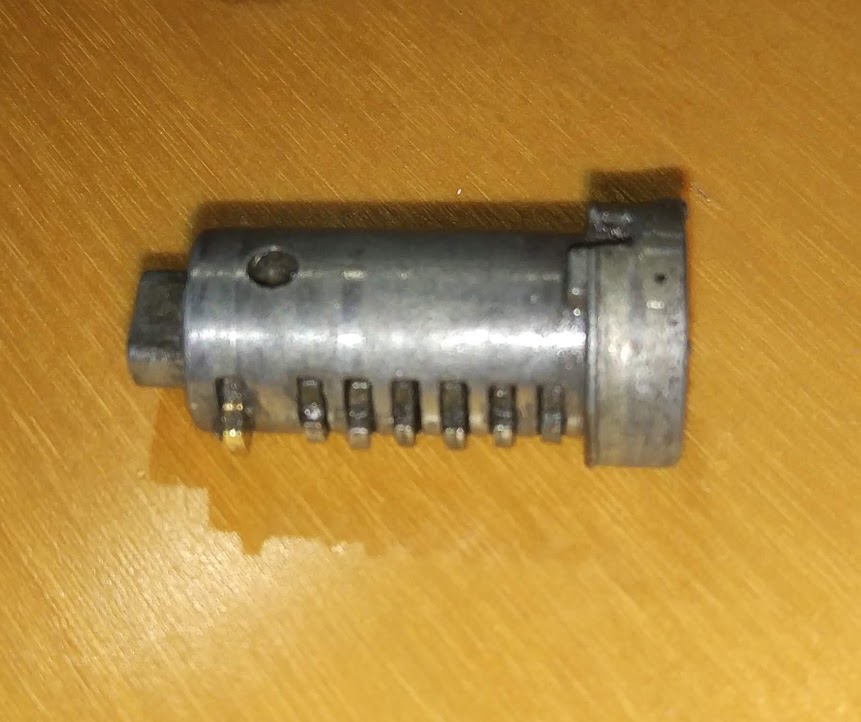

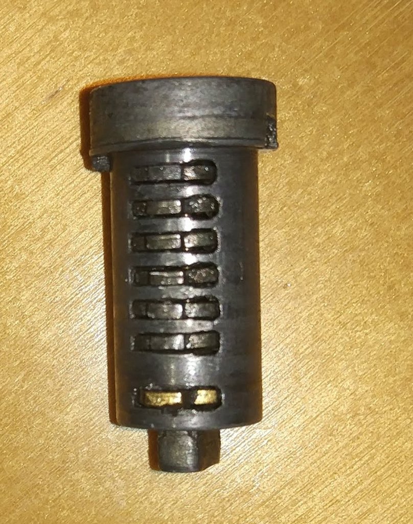

Por ultimo, para desmontar el conjunto, tienes que meter la llave original, girarla a la izquierda y apretar, con un destornillador fino sobre la primera muesca (hay una pieza pequeña de color bronce que se puede apretar para que la llave gire un poco más y se pueda sacar el bombin del todo, con un poco de maña no es difícil)
