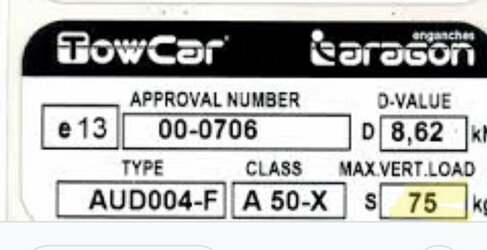

Donde veo lo que puede soportar mi lanza y mi coche?
Aquí no se deja de aprender jejej
Valor S del enganche... en la placa de enganche vendrá ese dato. Dependiendo del vehículo será mayor o menor. Exceder ese peso sin 80Kg por ejemplo. Puede ir forzando el enganche con riesgo de rotura. La CV lleva ese dato inscrito en el enganche, y no habrá que exceder el qye sea menor.... ya que son limitantes.
El coche lleva una etiqueta parecida a esta, igual tienes que agacharte para verla... en el ejemplo 75Kg, la caravana no puede apoyar más de 75Kg... (valor S)
En el enganche está grabado el valor S, por donde indico.... si el enganche Alko son 100Kg y la bola del coche 90Kg, te limita el coche y no debes superar los 90Kg...
