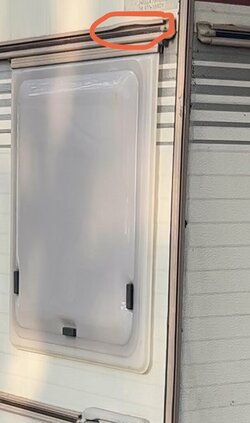

Adjunto fotografía. Lo que sospecho es que entra agua por detras de la guía ya que está abollada por esa parte. Asi se va acumulando en la goma de la ventana del baño y deja entrar alguna gotita.
Para repararlo, tendría que sacar la guía ?
O poniendo producto en el hueco sería suficiente? Que me recomiendas mejor? Sikaflex o butilo?

Aupa, esa muesca que marcas con un círculo es para meter la unión del toldo, y la guia se sujeta con tirafondos que verás si quitas esa goma que hace de embellecedor, la que está debajo de la "abolladura"
Gracias por tu comentario. Entonces primero debería retirar la goma? Y luego el embellecedor de metal, no?
Entonces puede ser que la goma esté en mal estado por ahí y por eso se me acumula el agua verdad? Sigo teniendo las mismas dudas en qué producto usar para su reparación.

No el agua no entra por la goma, esa goma es solo para tapar los tirafondos, yo quitaría la goma, después los tirafondos, el embellecedor seguido, limpiar bien la zona y después una tira de butilo, tirafondos nuevos a poder ser inoxidables( si los viejos están oxidados les entraba agua), y montar de nuevo, ahora la ventana del baño... revisar gomas, pues no debería entrar agua a pesar de la junta..o se filtra por el interior y sale ahí... difícil decirlo desde aquí...
La explicación de Nozoilo es más que buena pero te matizaría cómo hacerlo, yo quitaría la ventana o la desplazaría por el carril hacia el otro lado después de soltar los compases de dentro, quita la goma negra y aparecerán los tornillos posiblemente oxidados retíralos y empieza a despegar el carril de aluminio con cuidado pues estará muy pegado y si se deforma al quitarlo será más difícil volver a dejarlo plano total, limpia toda esa zona lo mejor que podáis, si los tornillos no salen quitar la cabeza con una broca y colocáis tornillos nuevos haciendo un agujero nuevo, tornillos inoxidables a poder ser y que tengan la cabeza pequeña para que luego podáis volver a poner la goma negra si la cabeza es demasiado grande no cabe la goma, después pegar el aluminio nuevamente o con butilo o sika cualquiera de las dos que has puesto es buena para las cv tapar todo los agujero que veáis con la sika y a los agujeros donde enrosquéis los tornillos darles también y con eso tien que quedaros de fabula, si tienes más dudas no pregunta,………que para eso estamos!!

Hola Lola, totalmente de acuerdo con los compañeros, te voy a decir un secreto a voces y es que normalmente muchas de las pequeñas "averías" con la consecuencia de entrada de agua, son provocadas porque bastantes fabricantes, son tacaños con el tema de la tornilleria y con el paso del tiempo y con los movimientos, torsiones, climatología, etc, de la caravana, esos tornillos cogen holgura y/o se oxidan, provocando que al principio, solo entre una gota, despues dos y ya sabemos lo que ocurre después. Mi recomendación es que, el sellador que apliquéis después de sanear la zona y cambiar los tornillos, sea de "poliuretano", ese material es flexible y aguantará bastantes años sin que volváis a tener problemas.

Hemos reparado la guía como nos comentasteis. Los tornillos estaban bien, menos uno. Los sacamos y reemplazamos el que estaba en mal estado,pusimos sikaflex y volvimos a sellar y montar. Al hacerlo se nos partió un terminal del perfil, que tenemos que ir a comprar y colocarlo.
Estando de camping nos llovió varias veces, una de ellas tormenta y ni rastro de gotitas 🥳
Mil gracias por vuestra ayuda
