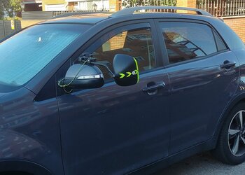

Yo llevo Milenco, y no deberían soltarse... Pero como los accidentes ocurren, les puse una cuerdecita al retrovisor...
Ver el archivos adjunto 4139621
el problema que le veo es que si se suelta, la cantidad de golpes que va a recibir la puerta, la reparacion va a superar con creces el precio de comprarte unos espejos nuevos
No sé qué es peor, porque la otra opción es dejarlo tirado en la carretera y luego puede venir una moto...
No es todos los sitios puedes parar a recogerlo.
Pero el que no le de al parabrisas del que venga detrás o a un motorista, o quede en mitad de la carretera y provoque un accidente, la puerta me la arregla el seguro...
