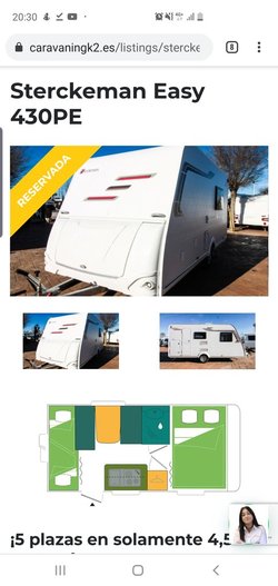

Esta en sterckeman no es la 426.es la 496 no?

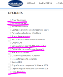

Me está surgiendo una duda, veo varias Caravelair por ahí, unas son las ANTARES 426 y otras la ALBA 426 y no encuentro que diferencias hay entre mis dos modelos
Esa Sterckeman es la 496.
La 430 es la misma que la 426

Solo la calefacción?
