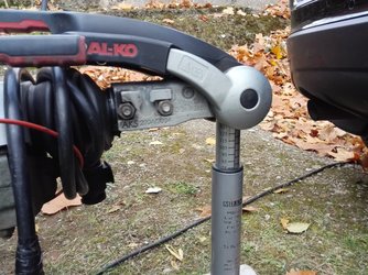

Convendría pesar en lanza tal y como la llevas.
Un palo y una báscula de baño es todo lo que necesitas
Hombre, si utiliza una bascula de baño, al palo creo deberia añadir una tabla encima de la bascula. Los sensores, no estan enmedio.
Igual, es lo ideal.
