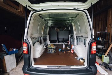

Piensa que en este pais para poder tener legalmente una furgoneta camperizada tiene que estar homologada sino no pasa la ITV.
Antes de hacer nada informate bien de que es lo que puedes hacer o no para evitar sorpresas posteriores.
Me refiero a cosas como tener que dejar los enganches de los asientos posteriores, tambien los cinturones de seguridad, si puedes o no hacer agujeros en los laterales y/o techo, si puedes modificar la instalacion electrica, si puedes o no tener elementos fijados al vehiculo o deben ser todos moviles, etc....
Como mucho me parece que tu intencion no es homologarla, la tendras que construir de tal manera que la puedas dejar como correspoda cuando te toque pasar la ITV.
En otros paises, por lo que se ve, esto resulta facil, pero aqui somos así de raritos.
