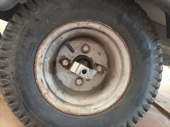

Buenas noches. He comprado hace poco una Inesca Monaco y estoy pensando en cambiar las ruedas. He leído el foro pero me gustaría estar seguro. Le valdría la rueda de la web que publicas?? Y me podrías decir la diferencia donde dice Seat (6 lonas) y francés, en la casilla ATAQUE? GRACIAS DE ANTEMANO
Hola si tu rueda es ataque seat es lógicamente el que debes poner, el ataque francés es otro (posible distinta tornillería, distancia entre roscas etc...).

Muchísimas gracias!! Pero como sé que tipo de ataque es?? Creo que por la distancia entre tornillos es Seat. Pero no estoy seguro IMG_20230821_203147.jpg
