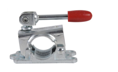

Entiendo que la llevas en una abrazadera como esta en el lateral del chasis, verdad?
En la Sterckeman si, en la Burstner la llevo central.
Pero no hay problema, la rueda y la manivela se pueden quitar, así que solo has de subir la lanza lo suficiente para meter la barra.
Vale, lo que me preocupaba era que el diámetro de la “barra” de la rueda jockey no fuera estándar, pero por lo que dices (Burstner y Sterckeman) entiendo que sí que debe ser estándar…
Si, yo no tuve ningún problema al respecto. En ambas he sustituido la de fábrica por la Premium sin más.

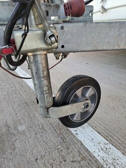

Mañana voy a pasar ITV, si quieres alguna medida me dices. Las ruedas son tan malas que compré una de un transpale de aluminio maciza. Similar a esta:
Va perfecta...

Pues es algo que no me he parado a ver,pero si esas ruedas sirven,el lunes estoy pillando una de transpaleta,seguro que tengo más de una.
Por lo que he leído aquí y si el eje es estándar,bien,si no es así le cambio los rodamientos por la medida adecuada.
Tengo en aluminio y en plástico,pero el bandaje de goma en ambas.
Olé.
Mi problema es que llevaba dos, cualquier golpe se hacen migas la llanta de plastilina que llevan, hierrajo de poco espesor....
Ahora lleva esta @Optimo

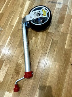

Hice una foto el sábado pasado...
Edito, exactamente es de transpaleta, me costo cerca de 30€, no llego, es bloque de aluminio, aguanta centenares de Kg...
Si queréis más datos me decís...
