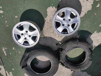

Reventón, destrozos en bajos y cableado.

Perdona que pregunte ¿Llevas sensores y no te avisaron de nada antes de reventar? Esto desmentiría la idea de que se desinflan primero y después revientan por ir con baja presión y calentarse.
Sensores si. Presiones perfectas y temperaturas perfectas. Sin baches y a 80-85Km/h. Explotaron literalmente y de forma súbita. Los primeros sorprendidos, nosotros :eek:.
Sólo valoro 2 escenarios:
1. Las ruedas que nos venden ahora los chinos no tienen nada que ver con lo que montábamos antes, de ahí su precio ridículo con los tiempos que corren. 55€ cada una me han costado las que he puesto nuevas ahora. Gt radial ... por ese precio no me fío ni lo más mínimo después de la experiencia vivida, y no había otra cosa mejor.
2. Una partida defectuosa.
Me inclino más por el 1

En la foto parece que ha rajado transversalmente, estaría debilitada y ha roto, eso parece.... dos ruedas de primeras marcas no son muy caras, prefiero gastar 80€ por rueda en vez de 50, al final no compensa. Cierto es que Caravelair, al menos la mía venían con chinos, no recuerdo si eran Nankang, creo que sí... ahora llevo desde hace 4 años unas Uniroyal Rainmax... las cambiaré en 2025, camino de los 6 años. Las mimo porque siempre elevo la caravana, hasta en el camping y las llevo tapadas con fundas... sólo apoyan para rodar.

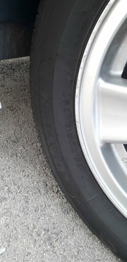

@manto, veo esas cubiertas y... esas llantas, que son iguales que las mías, salvo en 165/70R13 79T y me entran sudores fríos.

Pues si llevas esos Starko Kargomax, que ahora se llaman KENDA, en tu caso lo tienes muy fácil porque la tuya al ser de menos de 750Kg lleva un índice de carga bajo y en tu medida tienes primeras marcas a precios muy baratos. Considérate afortunado y mi consejo es que cambies esas cubiertas chinas YA.
Mira lo que tienes reforzado en índice 83 y a que precio:
En tú medida tienes todas las marcas premium que quieras a muy buen precio. En la mía ni una.

Esto es lo que yo llevo montado. Me acabo de encontrar con esta foto en el móvil. Seguro son chinorris a más no poder. Habrá que optar por esas goodyear no tardando, que aparte las veo súper bien de precio en la comparativa.IMG-20230622-WA0005.jpg

Ese modelo tuyo en concreto no se que tal será, pero DAYTON en general en neumáticos de turismo no eran malos. Es una segunda marca de Bridgestone. Evidentemente no van como unos de primera marca, pero dan fastante más confianza que otras marcas chinorris que se ven por ahí.
Con esa medida que llevas no lo dudes, ponte unas reforzadas (XL) de índice 83 que además es esa medida las tienes de marcas buenas. No es dinero.
