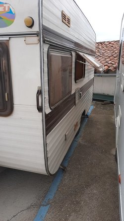

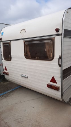

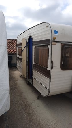

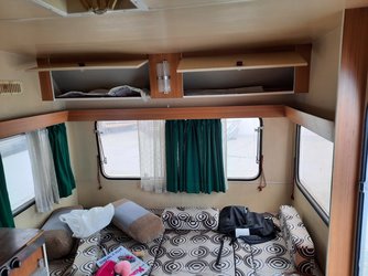

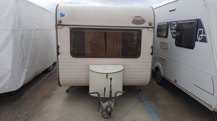

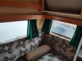

Hola, pues primer dia de chapuzas.
Dentro del garaje donde llevaba 30 años a simple vista no se veia mal.
Pero la chapa tenia un golpe y la madera del baño por llamarle algo en algunos lados se deshacia.
Para ser el primer dia no se ha dado mal.
Quitadas
Cortinas.
Luces inter

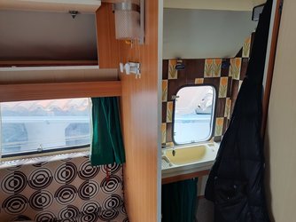

Baño entero quitado. Costo el lavavo, gracias al foro vi que estan atornillados desde fuera.
Listones pochos quitados y sustituidos por otros. Y puesto de nuevo el contrachapado.
Limpieza por dentro.
Pomos quitados.
Repaso con silicona la ventana por donde entraba agua y tapados los agujeros. Que no se veian desde fuera.
Y primera mano de pintura a los muebles.
Estabamos pensandolos en quitar, pero casi preferimos no sufrir como con el mueble del baño. Una mano de pintura y hoy en dia venden vinilos superchulos.

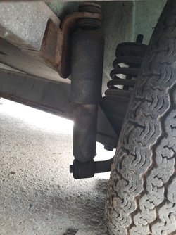

Amortiguador del freno de inercia hay que cambiarlo, bueno cambiaria todo, enganche, ect, etc. Pero mas que nada por tema de seguridad. ( alguna recomendacion ?)

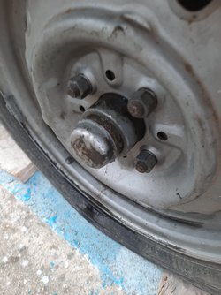

Tambien tendrás que darles un repaso a los rodamientos conicos del eje, pero SOLO si sabes como hacerlo, son muy delicados, si los aprietas mucho se puedes gripar y partir el buje.
Pues me habia olvidado de ellos.
Las ruedas seran lo ultimo que cambiemos, no la vamos mover en tiempo.
Si hace años casi me gripa el rodamiento trasero del coche, imagino que sera igual el cambio que el del coche, llevara una tuerca, tiras de la rueda y saldra. Pero ya te ire contando como van.
Gracias, pq ni me habia acordado.
Una cosa mas que apuntar a la lista.

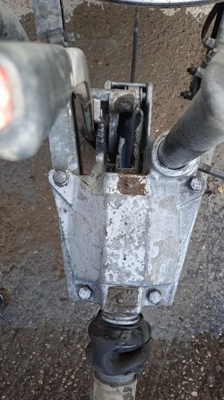

Pues hoy el primer intento del amortiguador del freno de y el resultado es ..... asi que Tuset 1 a 0. Me pase a poner la cerradura, el cilindro de la llave esta encargado, pero compre dos similares a las del otro participante que reformo la misma en el foro, ya no se vende, pues no me vale al 100, pero con una ñapa se soluciona. Asi que Tuset 2 a 0.
Pasamos al freno de inercia, imposible quitar el pasador. Ya volvere a intentarlo.

Engrasado de rodamiento, despues de perder 5 kilos ha salido, asi que limpio y engrasado.

Si pones fotos del pasador mejor,del lateral.
Puedes ir golpeando a un lado y a otro,golpes no muy fuertes,así irá soltando la mugre y el óxido.
Mañana ire a donde esta a ver si el producto que eche ha hecho efecto y le dare golpes desde al lado, que me veo serrandolo y haciendole un apaño despues.
Pues me va a tocar serrarlo, imposible sale poco mas de 3mm de un lado y ahi se queda.

Pues rodamientos la grasa del tipo de las freidoras donde se frien las alitas de pollo de Pepe el Guarro, el mismo color.
Limpitos, engrasados y puestos de nuevo.
El sabado lo recortare.
Pues intenta darle al otro lado,un poco a cada uno.
No creo que tenga ningún sejer o retenedor por dentro,lo único es que la cabeza del eje esté golpeada y deformada,por eso no sale.
Antes de cortar prueba a limar la punta del eje,a hacer un poco de rebaje.

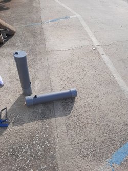

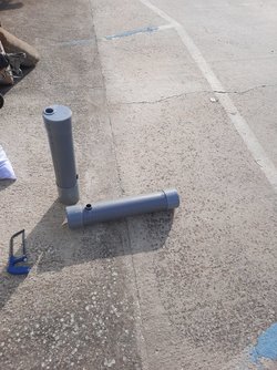

Cocinaremos fuera o bien con uno de induccion del ikea, puesto parte del papel del baño. La Bomba del agua de presion ya esta pedida y los materiales para las aguas grises tambien listos. Tocara hacer 2 no da para ponerlas todos en 1.

Ya tengo los depositos de aguas grises, le vamos a meter dos uno por desague y comodidad de instalacion.

Quisiera cambiar los amortiguadores, pero sorpresa son de enganche desde arriba. Asi que esos de colorines no me valen, me tocara buscarlos. ¿ Sabeis donde?

Pues parecen de moto antigua,busca en tiendas de recambios de moto,pero pregunta en tiendas de recambios de caravanas,manda un mail con foto.
Buenas noches. Entiendo que los depósitos de aguas grises los fabricantes con tubos de PVC. Podrías enviar fotos de cómo los vas a instalar? Y comentas que vas a poner el suelo pero, lo vas a cambiar todo? Es decir desmontar el viejo y poner uno nuevo? Gracias y ánimo
Se parecia a los que tenian los 600 antiguamente.
