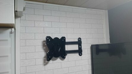

Hola a ver si me podéis ayudar como repararíais unos agujeros en la pared maestra de la mobile home .
Si me refiero a las paredes que dan a exterior ,no pensaba que se daría tanta polémica por poner maestras,en fin ... Hemos colgado la tele y se midió mal,entonces no hace el giro,aprovecho para decir si creéis que aguantara bien o como lo haríais para que aguante el soporte con televisión

Suponíamos que te referías a las paredes exteriores... Polémica ninguna, es que aquí sacamos punta (con humor) a todo... 😂
No sé de qué estarán hechas las paredes de un movil home... Pero, ¿qué quieres hacer? ¿cambiar el soporte de sitio y tapar esos agujeros?
Para tapar los agujeros, yo los taparía con acuaplast mismamente... Y que el soporte quede bien anclado, no sé... Depende de lo que cueste hacer el taladro en la pared, o si va con o sin taco, no sé...

Tampoco es para tanto mi post también tenia un poco de sorna, pero y ta, del resto estoy de acuerdo contigo y si se es un poco habilidos@ un poquito de pintura para igualar, un poco mas aquaplast y cambiar todo el papel pintado de la zona por uno que os guste, o el mismo.... por dar chollo, ademas Muchabeer pone las mano y yo las estrellas de Galicia mientras vemos como lo haces
Si la pared es de madera cogeria una espiga del mismo material como lo que se usan para ensamblar los muebles, lo trabajaría con lija para que entre ajustado, le daría cola blanca y lo embutiría en el agujero. Cuando esté seco lijado ligero por si hay que igualar, se masilla, cuando seque se vuelve a lijar, limpieza y finalizar con pintura del mismo color

Un mobil-home entiendo que todas sus paredes exteriores serán tipo sándwich como las de una caravana y atornillar un soporte, aunque lleve sus señores tacos, para una tele de un montón de pulgadas solo puede suceceder que con el paso del tiempo ceda el revestimiento final y se descuelgue todo.

Pero, yo todavía no entiendo que necesitas, pues esta fotografía me parece del interior.
Yo hace mucho tiempo tuve un mobil-home, por fuera era rugoso, como pared de tirolina. Y realmente tenía doble pared para aislamiento.
Si te parece los agujeros que quieres tapar. con un poco de agua plást, haciendo la forma que tenga la pared. Y un cuadro, termometro, o lo que quieras, hace maravillas.

Muchas gracias de momento hemos puesto taco y parece que aguanta lo malo que no está en el sitio donde estaría encuadrada,pero esperemos aguante ,y me parece bien que se saque algo de cachondeo ,ya que sino ,está vida sería un aburrimiento ,gracias a todos
