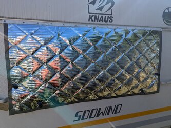

Bueno subsanado el error de la pintura.......ahora toca el frontal de la caravana que he procedido a hacerlo de igual manera que el techo solo que en esta ocasion en lugar de pasar la lija lo e hecho con un estropajo ya que al no ser liso el panel e creido que la lija no rasparia/limpiaria toda la superficie.
http://www.leroymerlin.es/fp/156375...gular?idCatPadre=10211&pathFamilaFicha=270202
Ver el archivos adjunto 3812036Ver el archivos adjunto 3812037Ver el archivos adjunto 3812038
para recuperar los logos lo que hice fue coger de internet una imagen e imprimirla en papel pegatina
Ver el archivos adjunto 3812039
lo pegue en la zona y lo recorte con una cuchilla de bisturí
Ver el archivos adjunto 3812040
protegí la zona y lo pinte con spray
Ver el archivos adjunto 3812041
luego el logo superior de igual manera
Ver el archivos adjunto 3812042Ver el archivos adjunto 3812043
y......¡¡¡bualahh¡¡¡¡frontal terminado
Ver el archivos adjunto 3812044
aunque debo decir que el resultado me gusta, el logo superior no tanto así que ya tengo preparado otro diseño para cambiarlo.
