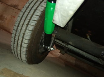

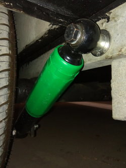

Al final en primavera le desmonte los brazos de la suspensión y con mucho cuidado y sin que se calentarse en exceso un amigo me soldó dos pletinas y le coloque amortiguadores.
La sensación en carretera es distinta, nada más salir lo noté. La caravana ahora transmite más movimiento al coche, te mueve más el culo, como que te levanta y te baja el culo más. Es normal porque ahora tiene menos juego y antes era muy blanca la suspensión de la caravana y esa rigidez la transmite al coche.
Eso se hace algo "molesto". Pero, en carretera ahora no se mueve nada. Antes la caravana oscilaba más a los lados por el viento, baches, velocidad o al cruzar con camiones o adelantar.
Eso ha desaparecido o reducido casi del todo y la sensación de seguridad es mucho mayor.
Todo un acierto
