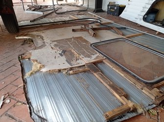

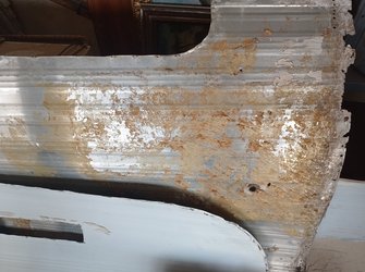

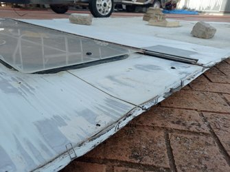

Si pusieras algunas fotos del estado de la caravana igual nos haríamos una idea general...

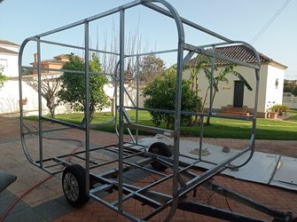

Último avance, saneando y haciendo la estructura desde cero. Empezamos quitando el suelo porque estaba todo bufado y ya vimos que las paredes estaban igual. Decidimos quitarlo todo y hemos hecho la estructura igual pero con distinto material.
¿Qué material de aislamiento me aconsejáis?

Que bueno, así si da gusto restaurando desde 0, ??? yo no sé qué te pueden recomendar, yo he dejado el porexpan blanco como traía, quizás es mejor el porexpan de ese que es azul de alta densidad, no tiene apenas diferencia de peso.
Estoy pensando en poner lana de roca con papel de aluminio y la chapa he mirado un nuevo producto de fibra de vidrio con plástico y un recubrimiento de geatcoat.
¿Sería buena decisión?
Estoy mirando claraboyas económicas y la puerta de la caravana tenía pensado modificarla o cambiarla porque la que viene es de madera y me gustaría que fuera más ligera y con seguridad de cierre
Has estudiado a hacer el aislamiento de las paredes con poliestireno estrusionado y forrar por fuera con láminas de fibra y por dentro panelar con capas de panel náutico lo más fino posible?
Esto es empezar de cero.
Ya puestos habría puesto eje con amortiguadores.
Esto es construir una caravana desde cero...
