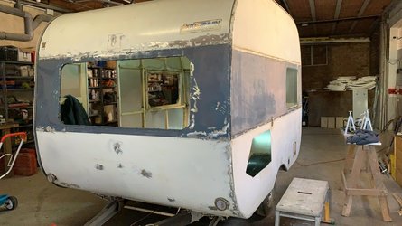

Sigue la aventura... según voy desmontando me voy enredando más! ?
Ya he tapado todos lo agujeros que tenía en la chapa, el proceso a sido silicona adhesiva en el interior con trocitos de aluminio y masilla por la parte exterior para acabar de tapar el agujero. Adjunto foto:Ver el archivos adjunto 4118136 todavía no me he puesto con el interior por lo que podéis ver algunos listones en mal estado.. os adjunto foto del exterior con masilla.Ver el archivos adjunto 4118137
muna vez esté todo pulido ya solo será cuestión de pintar!

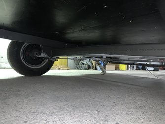

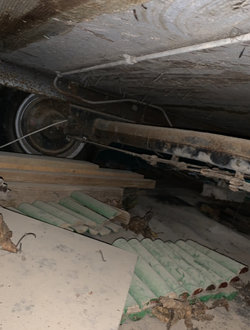

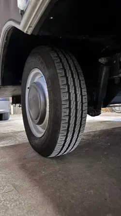

otro tema es el chasis del remolque, me he aventurado a quitarlo y sanearlo, ya que veía algo de óxido y no me daba mucha confianza.
Ver el archivos adjunto 4118138

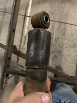

Por lo que he podido ver es todo óxido superficial y fácil reparación.. únicamente cambiare neumáticos y amortiguación.. una mano de imprimación luego pintura y a cabalgar! ? alguien sabe donde puedo encontrar este tipo de amortiguador?
Ver el archivos adjunto 4118139
Cerrado hace 185mm y abierto 240mm.

He encontrado estos no se si te valdrán.
¡Mira lo que acabo de encontrar en Wallapop!
Amortiguadores para caravanas y remolques

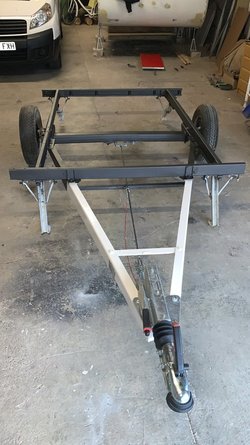

Buenas noches de nuevo! Este fin de semana pasado volvi a darle un repaso al proyecto y avance un poco más.. por fin empiezo a ver cosas medio acabadas..
Como podéis ver después de quitar todo el óxido y darle una mano de pintura la cosa ya pinta mejor, anteriormente hice una consulta sobre los amortiguadores y al final al creo que cogeré estos, que por medidas y pesos creo que valdrán. Gracias a los que me aportasteis algunas sugerencias.

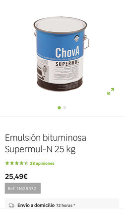

y una vez haya puesto acabado con el chasis y reparado los bajos de la caravana voy a ponerle esta emulsión bituminosa que he encontrado en leroy Merlín, a no ser que alguien me sugiera alguna mejor.
Ver el archivos adjunto 4119738
Ver el archivos adjunto 4119739

Y la emulsion como se da.. Con brocha?
Hola de nuevo! Subo los avances que he podido hacer en los ratos libres... la cosa va lenta pero ya voy viendo resultados!
tras levantar, sanear remolque y bajos os dejo el resultado final!

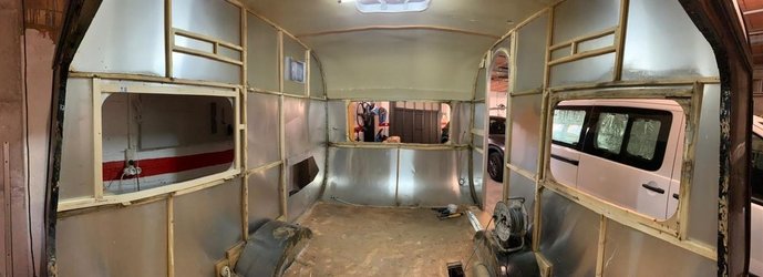

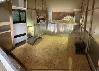

Una vez saneado el exterior, cambiado neumáticos y hacerle limpiado de cara a las llantas, este fin de semana he empezado con el interior, el qual quite el suelo y lo he substituido por tableros OSB.
Adjunto resultado.
siguiente paso será el cableado y distribución eléctrica! Y pasaré al sellado exterior, butilo y perfiles! Espero os guste y si os sirve de ayuda mucho mejor! Un saludo

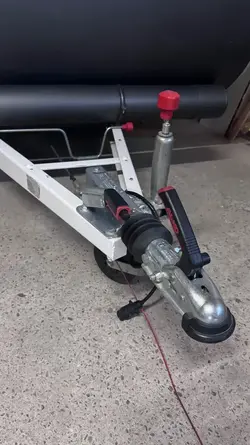

Más avances! Después de un buen lavado di dos capa de imprimación para aluminio,
y encima dos capas de pintura del los colores escogidos, que son blanco roto con base poliuretano y la parte inferior gris es oxiron liso brillante, que es color que más se asemeja al color de coche que tenemos en casa.. además la particulas le dan un toque muy chulo.
Aprovechando el hueco que queda encima de la lanza y la curva de la caravana añadí un invento que vi por las redes sociales, es un tubo pvc, la idea es guardar la estructura del avance y así ganar espacio dentro.
Como podéis ver he añadido el logo de la marca Adria, personalizado, fusionando el logo actual de la marca con la palabra caravan que lo ponían en el logo de la época de la caravana, pequeños detallito ?
También he presentado pilotos exteriores y empezado con la distribución electrica.. a finales de semana miro de subir algún avance.
espero os guste como está quedando!

Gracias @feito lo que ves delante es un tubo pvc de 160 de diámetro, la idea es utilizarlo a modo cofre para los hierros del avance.. al quedar en el hueco de la curva no me molesta para poner un arcón, que por cierto estoy buscando uno que se adapte... saludos y gracias de nuevo!
Me gusta cómo va quedando, enhorabuena ir el trabajo... Aunque ten cuidado con sobrecargar la lanza, los hierros pesan bastante y si además vas a poner un arcón, no metas cosas pesadas... Y otra cosa que me preocupa, es que has pintado el bastidor que va galvanizado... ¿Que tipo de pintura has usado para que el galvanizado no te la eche fuera?.

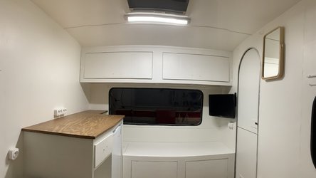

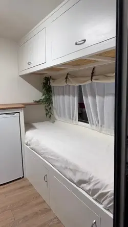

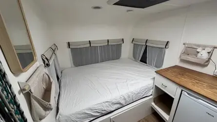

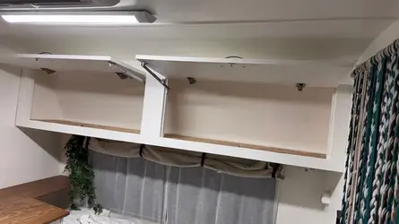

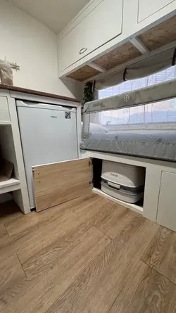

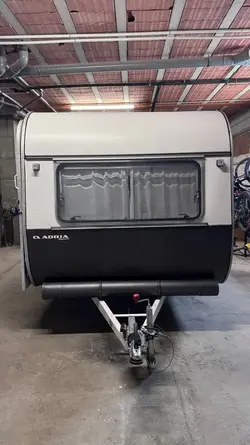

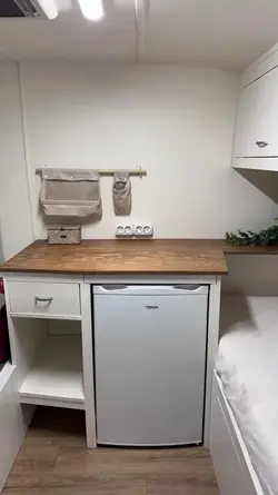

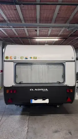

Buenos días, hace tiempo que no paso por aquí ya que no encontraba el momento, quería compartir con vosotros la restauración por fin finalizada de mi adria 305 adjunto algunas fotos. Espero que os guste! ?
Después de la primera salida hará cosa de un mes y habiendo pasado por dos puertos de montaña y una noche de lluvia! Al ser tan pequeña parece que no lleves nada enganchado al coche y con un pequeño calefactor en el avance por la noche más que suficiente! Muy contento con ella! ??
Ya miraré de ir subiendo alguna foto del proceso, y si tenéis alguna pregunta iré contestando a medida que pueda! Saludos

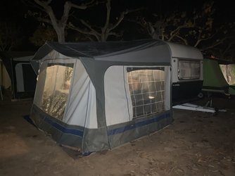

Buenas tardes, despues de unos años disfrutando de la restauración que hice, estoy pensando en cambiar el avance de la caravana! Sabéis donde podría encontrar algo que se adapte a esta caravana? O recomendáis que repare cremallera y tal?
Saludos a todos
