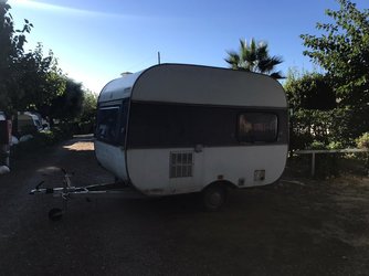

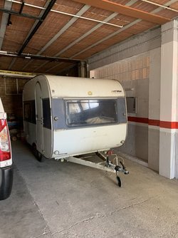

Buenas tardes, soy David y soy nuevo en el mundo caravana... hace poco compré una caravana con documentación en regla (difícil de encontrar para los años que tiene) es muy viejita y la compré a muy buen precio.
Mi idea es reformarla, al comprarla parecía que no tenía mucha cosa pero al ir destapando me he ido encontrado sorpresas...
adjunto fotos y espero me comentéis que os parece y si le veis futuro al proyecto!
Como podéis ver ya le cambié el freno de inercia ya que el que tenía era muy antiguo y no me parecía seguro... le he puesto uno de la marca AL-KO.
espero me podáis ir ayudando en la evolución de la bombonera! ?

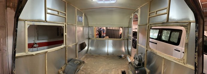

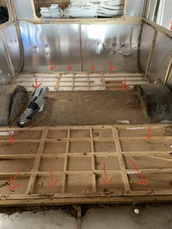

os adjunto otra foto del interior ya que la vacíe completamente, encontré humedades en 3 esquinas, zona de abajo, y un pequeño golpe en un lateral, el cual ya he recortado la chapa y arreglaré con masilla.

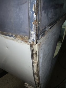

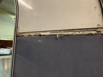

Paciencia.. me hará falta mucha.. hoy he estado quitando perfiles de aluminio y quiero poner butilo y silicona nueva para sellarla toda.. alguna recomendación de materiales?
silicona tengo claro que utilizaré marca SIKA pero butilo no sé exactamente qué poner..
para eliminar toda la silicona antigua que queda en la chapa tenéis algún truco? O producto que te facilite el trabajo..

he probado con una rasqueta y paciencia.. mi segundo intento ha sido con una radial y disco de pulir (papel de lija) y la verdad que con cuidado sale bastante bien, y como la idea es pintar exterior no me preocupa mucho hacerlo con radial..

Tienes que poner cinta de butilo, lo suficientemente ancha como para cubrir la unión de las chapas y además los agujeros, sobradamente, osea la cinta de butilo tiene que hacer un ángulo y tiene que tapar casi todo lo que cobre el perfil de aluminio, que por cierto, debería de llevar otra cubierta de goma debajo antes del butilo....
Primero iría la cinta de butilo de doble cara... Luego iría el perfil de goma de contorno (la parte negra) y por ultimo el perfil de aluminio con su cinta cubre tornillos, en este caso, color aluminio y azul
La cinta de butilo o mastick, lo hay en negro, blanco y gris
..... pero primero tendrás que limpiar y muy bien esa superficie y si vas a pintar, hacerlo antes de sellar nada, si no luego la pintura cubrirá las siliconas o butilos y estos se cuartean y estropearan...

El perfil de goma, tiene que ser el que lleva el propio perfil de aluminio, si la caravana no lo tiene va a ser poco menos que imposible de encontrarlo, tendrías que comprar perfil de aluminio y de goma nuevos para que sean compatibles.
Por ejemplo...
El perfil de aluminio sin guía de avance -> PERFIL CONTORNO CARAVANA
El perfil de goma -> PERFIL GOMA CONTORNO

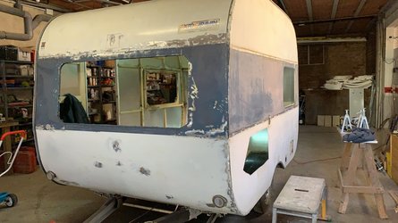

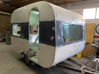

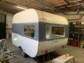

Sigo con la evolución.. este fin de semana avance bastante con el lijado exterior y limpieza de butilo, perfiles de goma y restos de silicona.. próximo paso enmasillar golpes y reparar agujeros.. utilizare una masilla de dos componentes y después un buen pulido antes de pintar.. para el agujero grande que proviene de un golpe del antiguo propietario había pensado enganchar una placa de aluminio por dentro y enmasillr por fuera.
la pregunta es qué tipo de pintura utilizar cuando acabe todo este proceso? I donde adquirirla.. he estado leyendo que tiene que ser pintura con poliuretano, alguna recomendación?
Adjunto fotos de la evolución..
Sigue la aventura... según voy desmontando me voy enredando más! ?

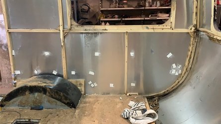

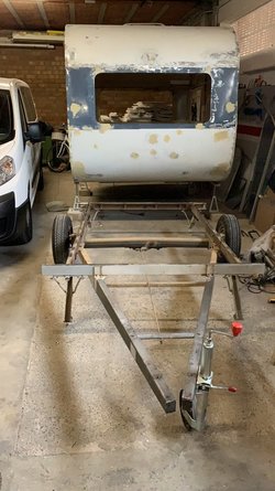

Ya he tapado todos lo agujeros que tenía en la chapa, el proceso a sido silicona adhesiva en el interior con trocitos de aluminio y masilla por la parte exterior para acabar de tapar el agujero. Adjunto foto:9C7173BA-0FF2-40F5-AC27-192A70FD1A89.jpeg todavía no me he puesto con el interior por lo que podéis ver algunos listones en mal estado.. os adjunto foto del exterior con masilla.7C9B070E-F295-44BE-9339-99EB1B610D1F.jpeg
muna vez esté todo pulido ya solo será cuestión de pintar!

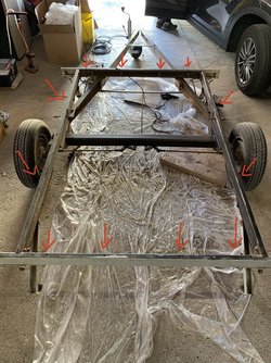

otro tema es el chasis del remolque, me he aventurado a quitarlo y sanearlo, ya que veía algo de óxido y no me daba mucha confianza.

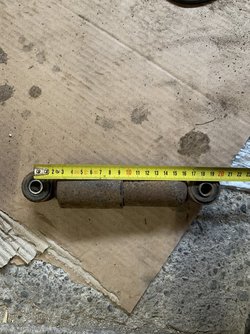

Por lo que he podido ver es todo óxido superficial y fácil reparación.. únicamente cambiare neumáticos y amortiguación.. una mano de imprimación luego pintura y a cabalgar! ? alguien sabe donde puedo encontrar este tipo de amortiguador?
Cerrado hace 185mm y abierto 240mm.
espero os sirva de ayuda mi experiencia y os entretenga la mitad que a mi! Que ya es mucho!
Este no nos quiere vender -> IFA DDR Stoßdämpfer 70-150 /15 HP Dübener Ei Anhänger Camptourist Bastei | eBay
Mira a ver si te vale y te venden estos -> Stoßdämpfer A1-70-150/15 für die Auflaufbremse Wohnanhänger Bastei sowie HP 750.01/8 / HP 130.95/8
Aquí también lo tienen, es el primero, bueno, si es que te lo quieren vender -> Stoßdämpfer passend für Anhänger

Eiii! Muchas gracias @Jose Luis , echaré un ojo a los links! Crees que pueden servir las de la marca Al-ko? Hay unas que son verdes para remolques de 900kg
Ver el archivos adjunto 4118155
Buenos dias,
Estos no valen. Yo tuve el mismo problema con los amortiguadores de mi adria y no los encontre por ningun sitio, llame a adria, expocaravan y mil sitios mas y se lavaban las manos. Los alko son mas largos tendrias a hacer un agujero nuevo en el chasis y que trabajasen con mas angulo ( me dieron esa opcion en un reputado taller de caravanas de Malaga) pero no me convencio agujerear el chasis.

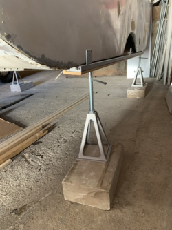

Buenas tardes! Adjunto fotos para que podáis ver un poco mejor cómo va enganchado el remolque y como tengo elevada la caravana!
Espero os quede algo más claro y cualquier cosa no dudéis en preguntar!
Foto del interior desde donde corte la cabezas de los tornillos con una radial, ya que por el óxido no había manera de aflojar! La idea es poner tornillos inox!
Aquí el remolque, el cual quitare el óxido y pintare!
y aquí la estructura elevada! Lo que hice fue quitar cualquier parte unida al remolque y elevar poco a poco!
