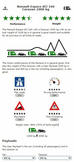

El coche tiene instalada bola de remolque con 7 pines homologada para máximo de 750kg. Por lo que he leído, y sobre todo en caravanas antiguas, la masa real del remolque excede por lo general los 750kg. En la web towcar.info he hecho algunas pruebas y le da buena nota a mi coche hasta con remolques de mas de 1000 kg, por eso digo que no creo que el motor y el tamaño del coche no serían problema aunque la masa real supere los 750kg.
Adjunto foto de la ficha técnica del vehículo donde se pueden ver los campos O.1.3 y O.1.4. Entiendo que para una caravana con MMA (en la ficha técnica) de 750kg y sin frenos, no tendría problema de llevarla, corrígeme si me equivoco.
Con respecto a la distribución, estamos pensando en algo de este estilo (estas dos ya están reservadas):
Adjunto también captura de towcar.info.
Un saludo!

¿Estás seguro que la bola solo está homologada para 750kg? ¿No será sin frenos? Todas las caravanas llevan freno.
Un saludo!
Yo diría que puedes remolcar 2000kg.
Salvo que lleves alguna anotación en la FT, según lo que muestras tu coche puede remolcar hasta 2000kg…
Acabo de bajar al coche a revisar la ficha técnica y la había leído mal. Puedo llevar 750 kg sin frenos y 2000 kg con freno.
