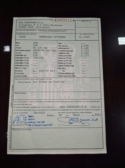

Cómo los entendéis vosotros? Según esto no puedo poner ni aire

Mi idea Hera poner las suspensiones azules de alko si encajarán q a un no lo sé alguno a tenido este problema

Muy buenas.
Según tu documentación, que pone Ace y no Across, como bien dices no puedes llevar ni aire. De hecho, por experiencia te digo que ya de serie se pasaría de los 750kg de tara, y si le has montado placas solares, aire y demás añadidos irás rondando los 1000kg. Es decir, totalmente ilegal.
En cuanto a los amortiguadores, tal y como te comentan aquí, primero tendrías que determinar el peso una vez le hayas hecho todas las modificaciones que tienes pensadas, o sea pesarla, y en función de lo que te marque la báscula elegir el modelo mas apropiado:
Exactamente. No puedes poner apenas nada.
MMTA/MMA 750 - Tara 730 = 20 Kg de margen para carga
Tampoco puedes subir la MMA porque esta ya es igual a la MMTA.
Yo miraria de ponerme en contacto con ACE por si hay posibilidad de subir la MMTA, pero antes busca en el eje la chapa que lleva donde pone el peso que aguanta y hazle una foto.
Algo así
En este caso es para 1300 Kg.
