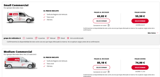

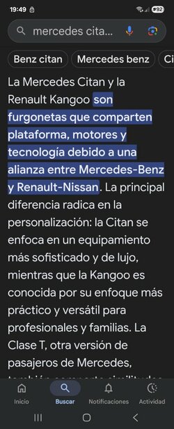

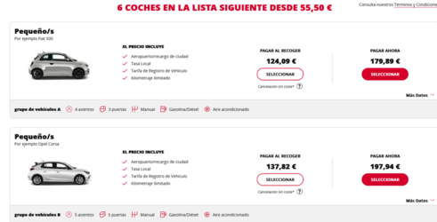

He ido a mirar coches para comprar a AVIS, no lo encuentro. Llamo y no contestan. He rellenado un formulario claramente "viejo", que no sé dónde llegará y si responderán por tanto...
De nuevo, si sabéis cómo se hace, os agradecería que lo comentarais.
Pero añado que, ya que estaba, he mirado coches de alquiler para año nuevo: el más pequeño, de cuatro plazas, 124 € el que menos... (¿dónde están los de "Desde 55.50"?)
Luego he pensado "¿y si pillo una furgoneta, a ver si hay alguna como las que buscaba, y así las pruebo?" Resulta que son mucho más baratas, llegando a la mitad, según elijas, y Mercedes... con el problema de que son dos plazas, si eso no es problema, ya sabéis... (y puedo llevar el cenador :partiendo: )
