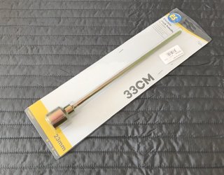

Bueno, pues ya me ha llegado el artilugio en medida 23mm (la que necesito para mi caravana). Es de la marca Haba (yo lo he comprado en una web española de accesorios para camping) y en la parte posterior del packaging hay unas fotos impresas que dejan claro que se ha diseñado específicamente para bajar las patas de la caravana. He chafardeado un poco en la web de Haba (muy interesante, por cierto) y he visto que lo venden en 19mm (dos longitudes) y 23mm.

Yo te sugiero que midas el tornillo antes de pedir la llave con alargo, o que mires la llave que utilizas habitualmente, pues a menudo la medida está marcada en la llave. En mi caso, el tornillo (medido con pie de rey) mide 23mm y en la llave que me dieron con la caravana está marcado "23mm".
Por lo que respecta a la fuerza: El mío tiene fuerza para bajar las patas hasta que hacen contacto con el suelo y la caravana queda bien apoyada, pero si necesito "levantar" de algún lado para acabar de nivelar la caravana, entonces tengo que utilizar la llave manual, porque el taladro no tiene fuerza suficiente. Lo mismo a la hora de subirlas: primero doy un par de vueltas con la llave manual, hasta que va suave y luego ya la subo hasta arriba con el taladro. Supongo que con un taladro más potente quizás pueda hacerse toda la operación.
